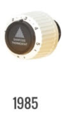

Jeg har en radiator hvor jeg skal have skiftet termostaten da den gamle er i stykker, men kan se at der findes lidt forskellige, så er lidt i tvivl om hvilken model jeg skal have.
Den nuværende som er i stykker er den model hvor man skruer en lille skrue op med umbrakko nøgle og så kan termostaten tages af.
Huset er fra 1986 ca. og Radiator også derfra.

Har du ikke et billede af termostaten? Der er flere forskellige termostater og fabrikater.
Det ligner denne på en prik
Det er en Danfoss. Hvis du køber en ny Danfoss med display er der flere adaptere med.
Danfoss termostat​​​
Du køber bare en, der kan monteres på din ventil. Er du sikker på at termostaten er defekt? Prøv at bytte med en af de andre termostater.
Har sat en anden på og så kan jeg skrue ned fra varmen. Så den er i stykker.
Men den jeg linker til kan vel godt beiges eller? Hvordan finder jeg ud af hvilken en der kan sidde på min?
Du tager termostaten af og måler diameteren på ventilen, se det link jeg har vist. Den termostat du henviser til passer på ventiler efter 1989. Se i øvrigt de viste ventiler i dit link. Der finder du noget brugbart.
