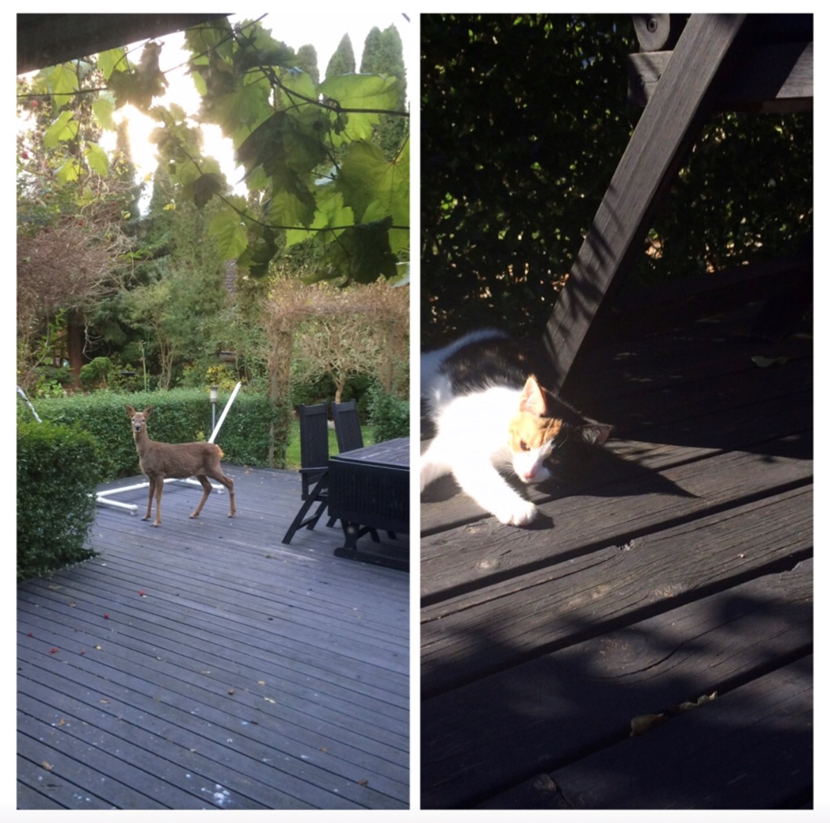

Jeg har en gammel træterrasse, som trænger til en ansigtsløftning. Er det nødvendigt at fjerne den gamle? Kan jeg ikke bruge den som underlag til en ny træterrasse?
På forhånd tak for input!!
Et foto vil hjælpe.
Fotos er fra i sommer, men som du ser er træet tørt og træt.
Terrassen ser ganske rigtigt noget træt ud og har sikkert passeret pensionsalderen. Hvis underlaget er solidt og sundt kan du nøjes med at fjerne de gamle brædder og lægge nye. Underlaget kan eventuelt afstives med nogle hjælpespær.
Jeg kan ikke anbefale at lægge nye brædder på de gamle.
Jem&fusk har sibirisk lærk i 4m længder til fornuftige priser. Dem har jeg brugt med godt resultat og vil godt anbefale, men det skal bære den sibiriske med de tætte årringe og ikke europæisk lærk.
Jeg vil også anbefale du selv vælger de brædder ud der er bedst. Der findes også nogle brædder der burde være frasorteret, så bestilling via nettet ubeset vil jeg fraråde.
P.S. Sibirisk lærk tager heller ikke skade af trafik af rådyr.
