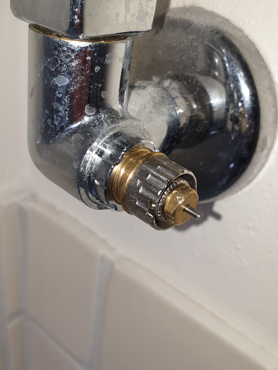

Her er billede af fremløbssiden med termostaten fjernet:

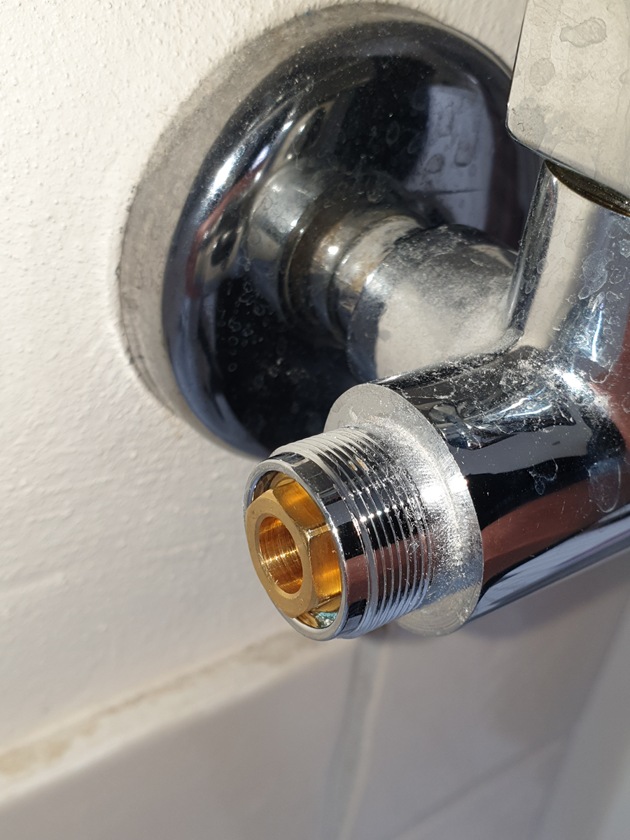

Her er billede af retursiden med afdækningen fjernet:

Membranen i ventilen sidder måske fast. Prøv at stikke et stumpt instrument ind i ventilen vist på billede 2.
Det må være billede 1 Fabrin mener. Du skal dog først have skruet pakdåsen med den lille stift ud, før du kan motionere membranen.
Billede 2 - mon ikke det er en reguleringsskrue der er synlig. Prøv at skrue den lidt udad. Vil tro at det åbner lidt mere for vandgennemstrømningen.

Billede 2 er afspærreventilen på returløbet. Den bruges, såvidt jeg forstår, når man ønsker at pille håndklædetørreren ned uden at skulle lukke af for hele anlægget. Den kan forsåvidt også bruges til at fylde vand på eller til at aftappe vand. Afsærreventilen er ikke blevet rørt siden installationen af VVS-mand for 12 år siden. Dens normalindstilling bør være, at den altid står helt åben, men det kan jeg jo tjekke.
Det ser ud til at selve ventilen er med forindstilling. (Billede 1). Er der ikke små tal på den forkromede ring. Måske skal den indstilles til større gennemstrømning.
Jo, ventilen er med forudindstilling. Den står i position "N" hvilket i.flg. manualen fra Danfoss betyder "fuldt åben". Dette er i øvrigt fabriksindstillingen. Det skulle da også være mærkeligt, hvis den havde ændret sig af sig selv.
