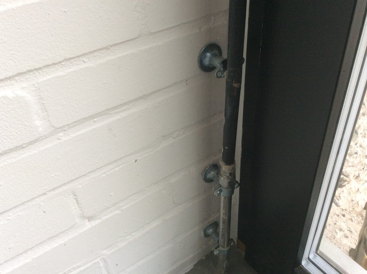

Hej. I forbindelse med etablering af gulvvarme og fjernelse af radiator i underetagen, satte min kammerat nogle bæringer på de nye samlinger/rør før støbning af nyt betongulv for at stabilisere dem. Ifølge ham var de liiige til at fjerne igen, når gulvet var støbt færdigt. Men rørerne er ikke bevægelige nok til at komme ind til skruen, der fæstner bæringen til væggen.
Jeg vil MEGET gerne af med dem inden jeg maler rørerne. Ideer? Nedstryger? Vinkelsliber? Selve skruen befinder sig ret tæt mod væggen, så måske man kan save tæt på røret og snige en vinklet skruetrækker ind?

Du kan bare save dem over så tæt på foden, så der stadig sidder en stump af skruen tilbage, som du så nok kan skrue ud med en poligribtang.
De er ret sprøde så sidde de to "flapper" i vejen er de nemme at brække af.
Du kan fint bruge en nedstryger, eller en bajonetsav hvis du har det.

Du bliver nødt til at save bæringerne over for at kunne komme til skruen, der holder bæringen, med en vinkelskruetrækker. Bæringen er normalt lavet af et forholdsvis blødt materiale.
Noget helt andet har du ikke glemt at støbe et rør ind i betonen, så varmerøret ikke er støbt fast i betonen?
Hmmm.. Jeg ville da tænke mig om en ekstra gang inden jeg fjernede strøttepunkter på et rør der har en samling. Ville det ikke være pænere med en lille kasse?
