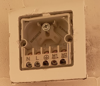

Hej LDS, måske dumt spørgsmål fordi det måske slet ikke kan lade sig gøre, men hvordan får jeg rammen af dette lampeudtag? Jeg ønsker det af fordi jeg skal til at sætte filt op, og vil ikke have det i vejen, og så er det også lidt slidt og der er kommet maling på.

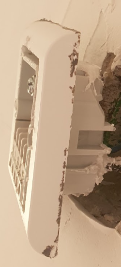

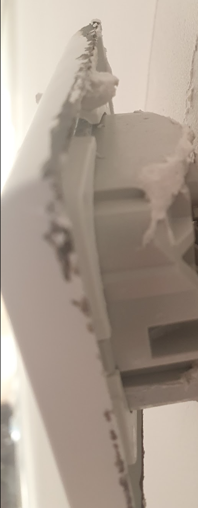

Jeg kan godt få skubbet rammet tilbage, men så synes jeg ikke jeg kan mingelere den ud. Jeg kan ikke rigtig få skubbet rammen "ud af".

På samme måde som med en almindelig enkel modul fuga enhed.
Edit: du skal have rammen bagover først, og så kante lampe udtaget igennem.
Tak, det formodede jeg også, men den er svær at kante. Jeg må være lidt mere ihærdig.
Er det helt skidt, så sluk for dit HPFI-relæ og skriv ned, hvordan lederne er sluttet til udtaget. Pil det fra og fjern rammen, sæt lederne på plads igen. Tænd for HPFI-relæet igen :)
Træk rammen bagud, drej 45° og vrik rammen af.
