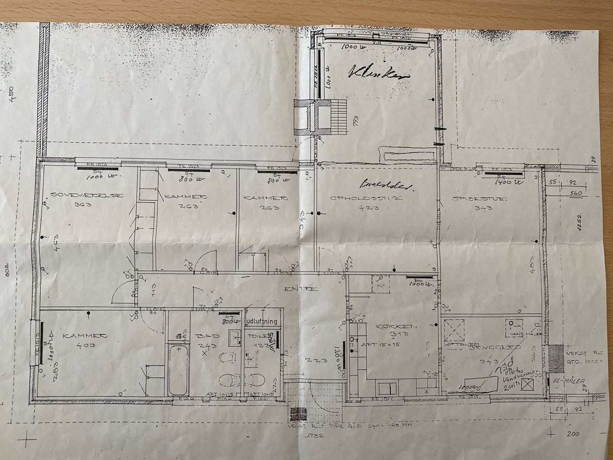

160 kvm 1 plans hus med el-opvarmning. Tips til energiforbedringer
Vi har netop købt et hus på 160 kvm som i dag er opvarmet med el. Det vil jeg gerne prøve at forbedre, så godt som muligt, så længe det giver mening med komfort og pris. Altså nedbringe elforbruget til varmen.
  • Huset har relativt nyt tag med uudnyttet tagrum hvor der kan trækkes rør
  • Nyere energivinduer i hele huset fra 2006
  • Gulvvarme i badeværelset og på toilet, samt halvdelen af stuen
  • Elradiatorer i hele huset
Jeg vil gerne supplere elvarmen på den bedst mulige måde, og jeg har derfor brug for råd hertil. Efterhånden har jeg snakket med mange forskellige mennesker, som alle har forskellige holdninger...
Det kan ikke betale sig at få lagt fjernvarme ind, da det er en relativt stor investering, som ikke betaler sig hjem ret hurtigt grundet fjernvarmepriserne.Luft / Vand varmepumpe er også udelukket grundet rørføring.
Jeg vil gerne have installeret ventilation både for det bedre indeklima, radeon og tilskud til varmen. Det er meget forskelligt hvad folk mener det kan biddrage med varmen. Men jeg tænker det alt andet lige må give lidt?
Løsningerne som jeg har vendt lige nu er som følgende:
  1. Genvex Combi 185 - Kombineret varmtvandsbeholder med varmepumpe og ventilation. Her vil jeg få udskiftet luften i alle rum, tilført varme igennem luften og genbrugt varmen til at opvarme både brugsvand og luft. Her kan man senere hen supplere med en luft/luft-varmepumpe hvis det bliver nødvendigt.
  2. Gennemstrømsvandvarmer + Ventilation + Luft/luft-varmepumpe. Men bekymring med denne løsning vil være, at jeg har svært ved at se hvordan den varme luft fra varmepumpen skal komme rundt i hele huset og give varme til mere end fx stuen.
  3. Droppe ventilation, der er ventiler i vinduerne i dag. Installere en varmepumpe i stuen og så finde en løsning til varmtvandbeholderen. Det vil være den billigste løsning.
Jeg hælder selv mest til løsning 1, da jeg på den måde får mest muligt varme længst ud i alle rum. Men jeg ved ikke om det overhovedet giver noget/nok tilskud til varmen? Nogen der har erfaringer med lignende løsninger?
Egentlig er jeg meget tilhænger af luft/luft-varmepumpe da det lyder smart, effektivt og billigt at installere. Men jeg kan blive bekymret for, om jeg kan få varmen godt nok rundt i huset.
Jeg har vedhæftet plantegning, så I kan se udfordringerne med at få placeret en luft/luft-varmepumpe.
Håber nogle kan bidrage med lidt erfaringer fra et hus opvarmet med elvarme.
Mvh Claus

1. Dine “nye” vinduer skal skiftes. De er ikke nye, men 15 år gamle og med glas fra datidens teknologi. 2. Isolering skal være helt i top. 3. Små varmepumper luft/luft på tre strategiske steder i huset kan gøre tricke, dog med supplement af NYE elpaneler i udsatte rum. Solpaneler på taget må være et must. Du skal så langt væk fra glødetråde-elpaneler som muligt. Det store issue er el- gulvvarmen. Det eren basker i energislugning. Pas på med gennemstrømningsvandvarmere. En model, der kan yde noget kører på 32 amp sikringer.

Jeg har besluttet, at jeg ikke installere en gennemstrømsvandvarmer netop på grund af de høje ampere. Derfor bliver det et kombineret anlæg med varmtvandsbeholder og ventilation, som genbruger varmer til brugsvand og tilskudsvarme igennem luften.
Vinduerne må jeg tage en nærmere vurdering af når vi er flyttet ind. Det skal vel stå meget galt til, før omkostningerne ved nye vinduer kan betale sig. Men det må jeg se på.
Ekstra isolering på loftet er helt klart et must og skal udføres efter bedste evne og med så meget ekstra isolering som det kan lade sig gøre. Er der noget specielt man ellers skal være opmærksom på her? Fx er der nogen former for isolering der er bedre end andre?
Angående elpanelerne vil jeg også gerne høre nærmere om hvad du tænker her. Har hørt forskellige ting, fra de folk jeg har snakket med. Nogle siger det er lige meget med udskiftning, mens andre mener det kan betale sig. Hvad får jeg ud af det, hvis de eksisterende kan regulere varmen i rummene igennem termostat?
Planen er således, at se hvor stort et bidrag ventilationen giver til varmen med den ekstra isolering. Og hvis det ikke er nok, så få installeret en varmepumpe i stuen som kan give et ekstra bidrag. Så har jeg både varm luft direkte i rummene fra ventilation og billig varme fra luft / luft varmepumpe i stuen som vil fordele sig lidt i boligen.
