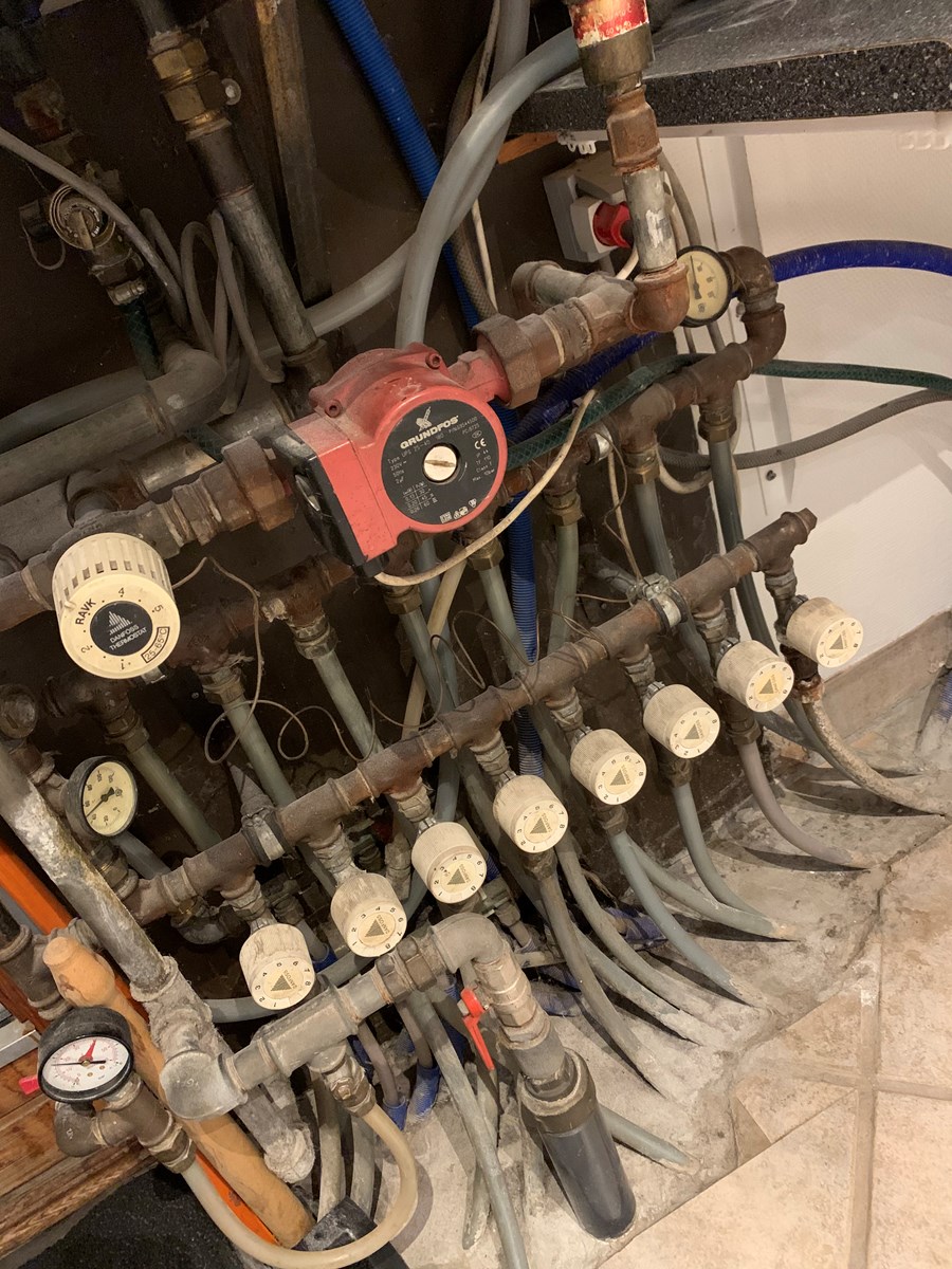

Vi har netop købt et hus, med et ældre gulvvarme system. Vi oplever at sektionen i stuen ikke rigtig kører og gulvet forbliver koldt, selvom jeg har forsøgt at skrue op/ned.
Det virkede i starten, med det er sket i læbet af de sidste 2-3 dage.
Der er køkken-alrum og virker fint i alle andre rum
nogen der har nogle ideer?
Vil det være at tage termostaten af og trykke, som på en radiatorer?

Det er ikke en helt almindelig opbygning. Men det kan sikkert godt virke.
Ja det kunne være at stiften har sat sig fast.
jeg har faktisk ingen ide! Sælger forsøgte at forklare sammenhængen og notat om hvilke termostater, der er til hvilke rum. Vi er dog ikke på talefod mere, så kan ikke spørge
Kunne ligne at du mangler at fylde efter med vand, at trykket er noget lavt (manometeret helt til venstre, det med den røde pil)
Det ser ud som om dit anlæg bliver styret af returtermostater. Prøv at tage termostaten af og se om stiften i pakdåsen kan bevæge sig. Hvis den kan det og der stadig ikke er varme på, så skru pakdåsen af og motioner membranen med en stump genstand.
@steensen da jeg åbnede for hanen så faldt den sorte måler til lige over 0??
Mattis skrev den 24-03-2021 16:38:03
 Så mangler der vand på anlægget, for der kan komme differens tryk nok hen pver dine termostat ventiler
Det virkede at smide vand på, så begyndte det at kører! Mange tak for jeres inputs og hjælp
Og gør så dig selv den tjeneste at finde ud af hvilken termostat der høre til de forskellige rum. Du lukker helt for en af dem, og venter 12-24 timer. Så kn du mærke hvor der blev koldt. Mærk så termostater op på en enkelt og entydig måde.
Godt eksempel " værelse mod nord "
Meget dårlig eksempel " Ellen`s værelse"
Jeg har heldigvis en tegning over hvilke termostater der er til hvilket rum :-)
