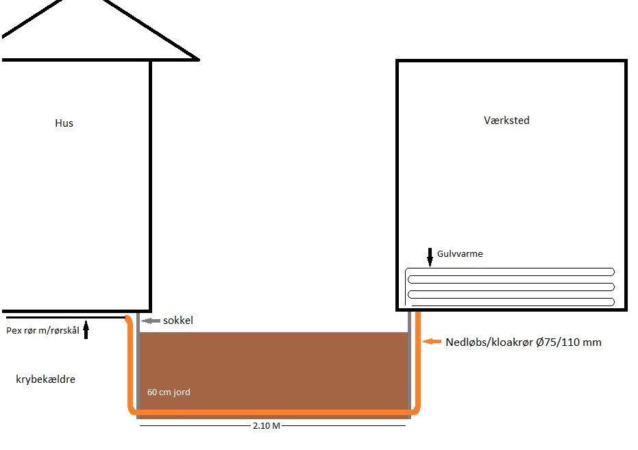

Jeg vil gerne have lidt varme måske 10-15 grader i mit kommende værksted og har snakket med en VVS og han siger div. præisoleret pexrør eks. Calpex Duo ikke er nemme at montere da det kræver en del plads at bukke i jorden og der hvor det kommer op og ind i bygningen + han mener også det blive noget bøvl med nippel/muffer til det rør.
Så kom til at tænke på om det kunne være en ide også at benytte den 20 mm wavin gulvvarmeslange fra beton gulvet til at føre i jorden dog med montere Rockwool rørskål også trække det i et kloakrør i jorden da afstanden er kun 2 meter.
Tanken er at lave det på en returventil da det gerne må være simpelt

Min frygt er at det pex rør vil fryse og måske frost sprænge i jorden pga. fugt/kondens vand
Måske du skulle bruge Løgstør rør, som jo er beregnet til formålet..
Nu ved jeg ikke om du har fjernvarme. Men hvis det er tilfældet, skal du være opmærksom på, at det koste yderligere tilslutningsafgift. Denne er ofte udregnet efter det areal, der opvarmes. Dvs. typisk huset, men dette forøges så med værkstedet.
Hvad med en varmepumpe i stedet, så har du også køl om sommeren.  Der kan blive meget varmt i et værksted om sommeren.
Da vi fik pillefyr lagde jeg 2 løgstørrør fra min garage til vores hus. ca 20m. self er det bøvlet at få rundt og op i huset, men man har lov til at lave en ordentlig bukkeradius. Da jeg havde fået vores op lavede jeg så jeg kunne sætte rørene i spænd medens betonen hærdede. Der findes da fitting til overgang fra pex til andre rørtyper.  Hvis du bor i nærheden af løgstør. så har jeg noget til rest du må få.

Tilbage til dit oprindelige spørgsmål. Da mine stumper desværre ikke er lange nok. Så begyndte jeg at tænke  Og nåede frem til at med kloak røret 45gr  bøjninger, og noget brøndskum så kan det vel lade sig gøre. du er nok nødt til at ha et rør for både frem og retur. Men sæt rørskålen på pexen og igennem det vandrette stykke. Fixer det med brøndskum Fikser det i bøjningerne og fyld med brøndskum. sæt rørskål på det lodrette  og fikser toppen med mere skum. Så får du den isolering som en rørskål giver. Det er nok ik så godt som Løgstørrør. Prøv  at regne på pris forskellen

Hvis jeg går efter gulvvarme skal jeg nok have 2 stk. Løgstør rør med et rør i (Calpex UNO) , i stedet for et dobbelt rør (Calpex Duo) da bukkeradius også er noget mindre :-)
