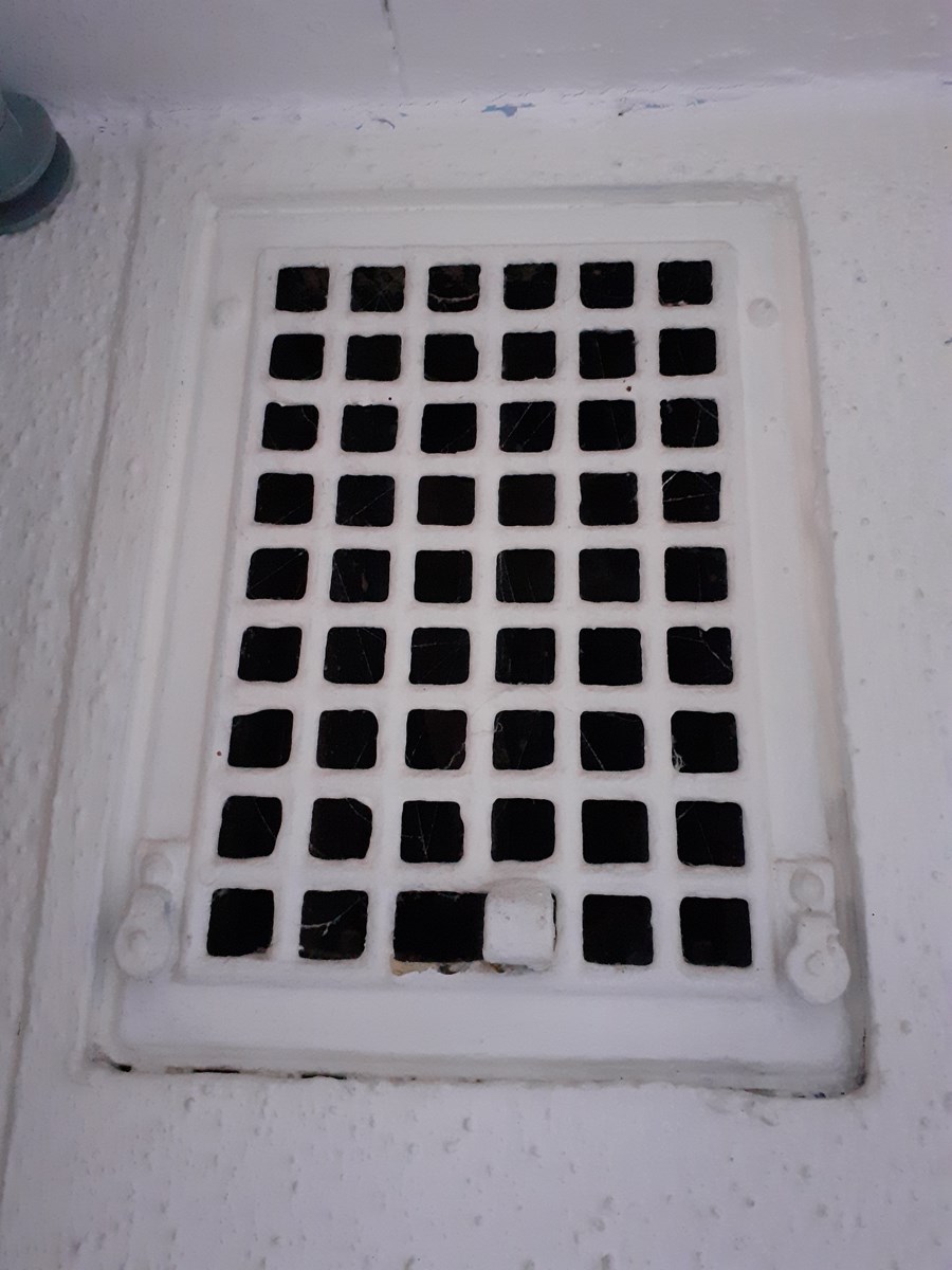

Lamelrist i skorsten elgiraffen 75 23-03-2021 17:19 Nogen der ved hvilket formål denne rist havde i en af husets murede skorstene placeret på 1. sal lige under loft. Når tappen forneden skydes til siden åbnes lameller bag risten med frit udsyn ind i skorstenen. 4 svar Følg tråden Annonce Annonce Annonce
Frisk 874 23-03-2021 18:00 Mon ikke der er en kanal sammen med skorstenen, og det er den du ser. Risten er for at flytte varme. Var meget almindeligt i 50`erne, hvor man havde kakkelovne.
elgiraffen Trådstarter 75 27-03-2021 14:07 Det var ellers et godt bud. Men det lader til at der kun er en og samme kanal - altså skorstenens. Så jeg tænker der ville komme røg ud af risten når en brændeovn længere nede er i brug. Men jeg har ikke en ovn tilsluttet, så det er af ren nysgerrighed, jeg spørger. LDS Tip Automatisk tip Altid lave priser hos Harald Nyborg! Se ugens bedste tilbud her
PinkHenrik 5792 6300 27-03-2021 14:23 Du kunne jo nemt teste det med en cigar eller noget andet der ryger Jeg tror også at det er en kanal med det formål at flytte varme.Hvis den havde adgang direkte til skorstenen, ville der altid sive lidt røg ud, selv når den er lukket, og det ville være træls Jo ældre man bliver, jo hurtigere har man løbet som ung...
efry 923 2730 27-03-2021 14:31 Helt klart er denne rist ikke tilsluttet en skorsten. I så fald ville den være sort af røg og også den 'kanal', som du kalder en skorsten, ville være mærket af sod. Hvis risten var tilsluttet en skorsten ville der også være godt træk gennem risten når det blæser lidt og det vil jeg gå ud fra ikke er tilfældet.
