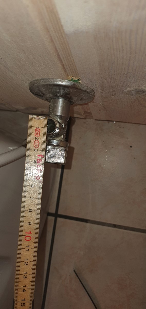

Tilslutning af toilet? 1/2" på toilet og mindre i væggen?
Jeg er ved at skifte toilet og tilkoblingen er ikke 1/2" men mindre. Har i Jem og Fix ikke kunnet finde en slange der går fra 1/2 til 10mm (er det det den hedder?)
Findes der sådan en slange eller skal jeg bare skifte tilkoblingen i væggen til en med 1/2"?

Er det 3/8" tilkobling i væggen ud fra billedet?

Toilettet er 1/2". Den I væggen er som på billedet, altså mindre
1/2" til 10mm, nu har vi snart været alle igennem
https://www.vvs-eksperten.dk/badevaerelse-handvask-tilslutningsslanger-tilslutningsslange-med-stalflet-med-12-omlober-x-o10mm-744604214
