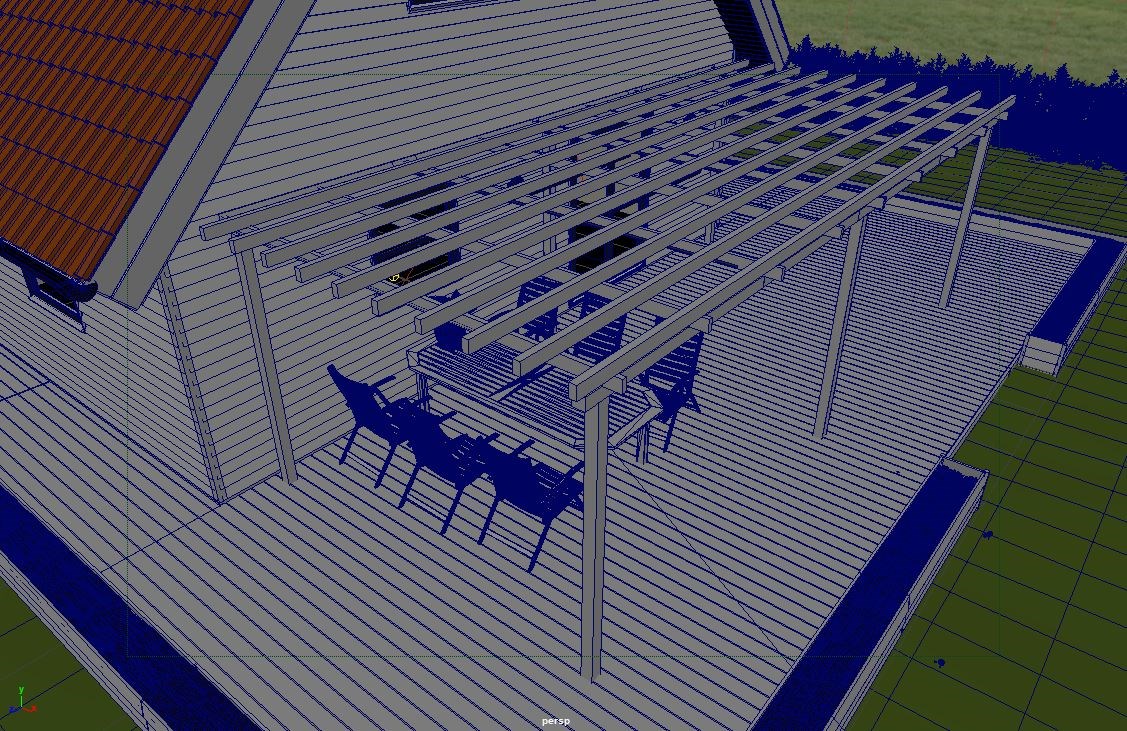

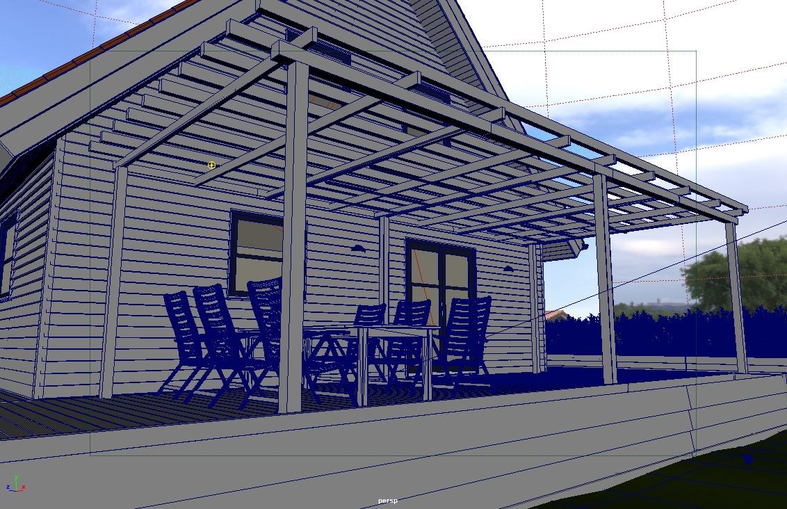

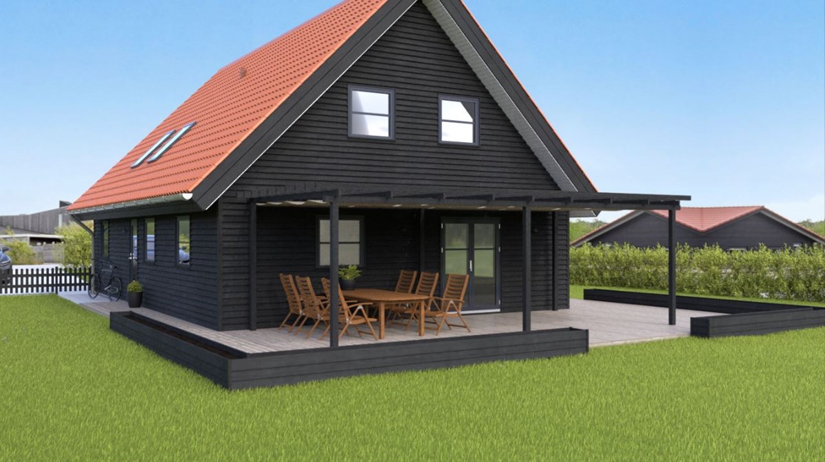

Jeg vil gerne bygge en pergola og har lavet en visualisering af hvordan jeg forestiller mig den. Jeg er dog på bar bund ifht. dimensioner af træ, og håber at kunne få lidt input fra jer.
Bredden på huset er 9 meter og jeg forestiller mig at bruge 6 100x100mm stolper som på billedet. Er jeg helt ved siden af med konstruktionen her?
Vh
Konstruktionsmæssig er 100X100mm tilstrækkeligt.
Alligevel vil jeg anbefale du overvejer 5x5" ud fra et arkitektonisk udtryk. Du bør vurderer om det ene eller andet harmonerer bedre med det eksisterende hus, og det viser visualiseringen ikke.
Til gengæld viser visualiseringen en harmonisk pergola der ikke dominerer som en fremmedartet "stærekasse"
