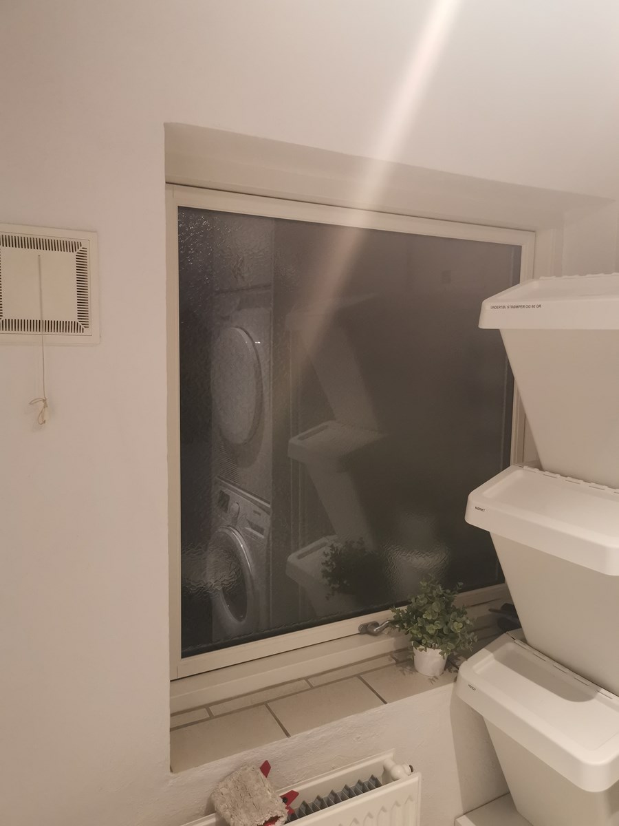

Hvordan lukker jeg dette vindue? Gasbeton?

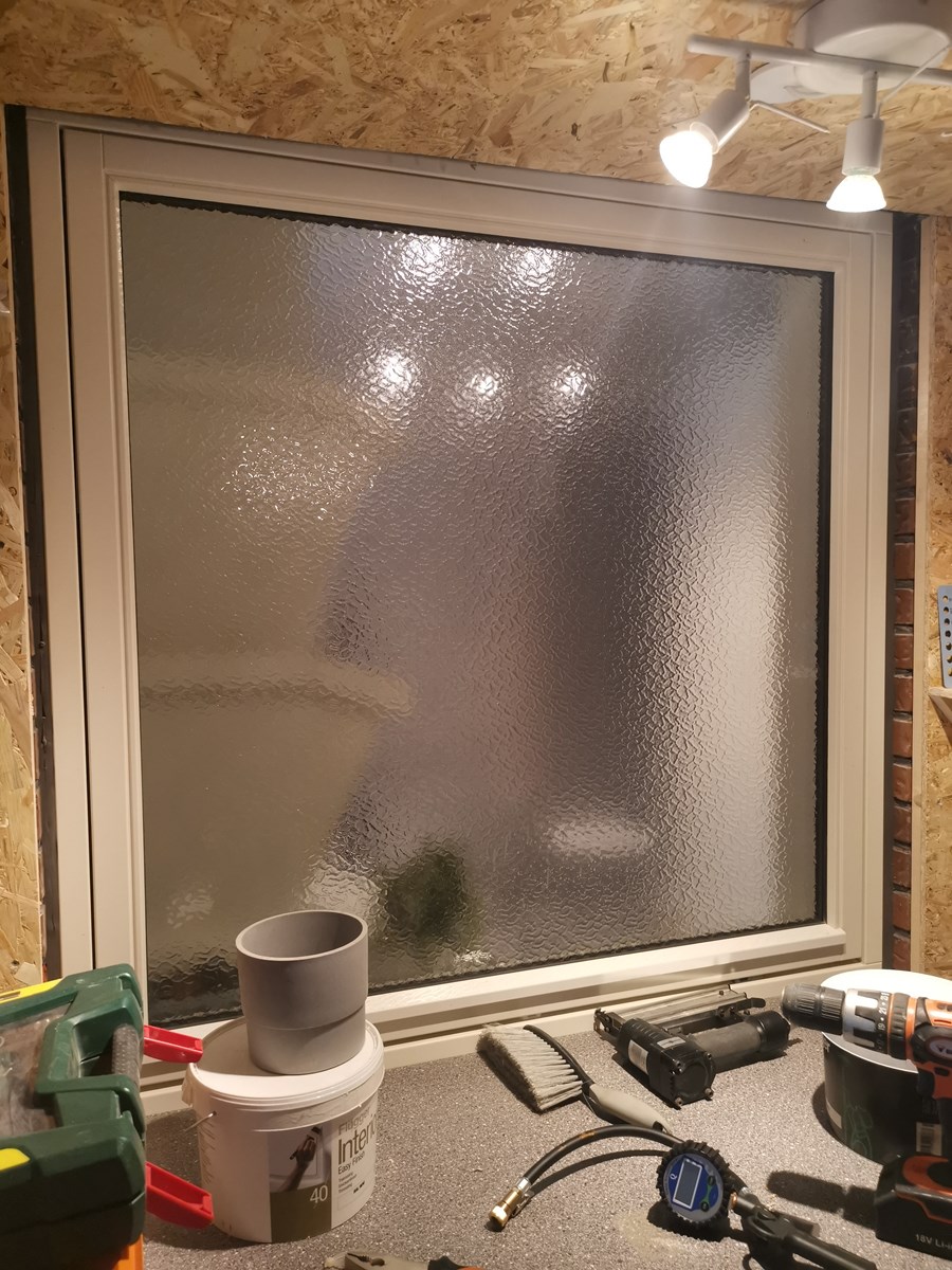

Vinduet er på ingen måde udsat for vejret da der er bygget værksted på huset,uden på vinduet, som ses på billedet.
Jeg tænker at mure det op så det flugter mustenen i værkstedet og gipsplade på væggen i Bryggers.
Input/råd søges!
Jeg mener at kunne at det er krydsfiner plader i værksted. Så det er ikke nødvendigt at mure op, blot fylde ud med isolering og krydsfiner plade på.
I bryggers skriver du gasbeton. Så det bedste er at lime gasbeton blokke (multiblokke) ind i hullet. En gipsvæg i sådan et hul vil have problemer med revnedannelse.
