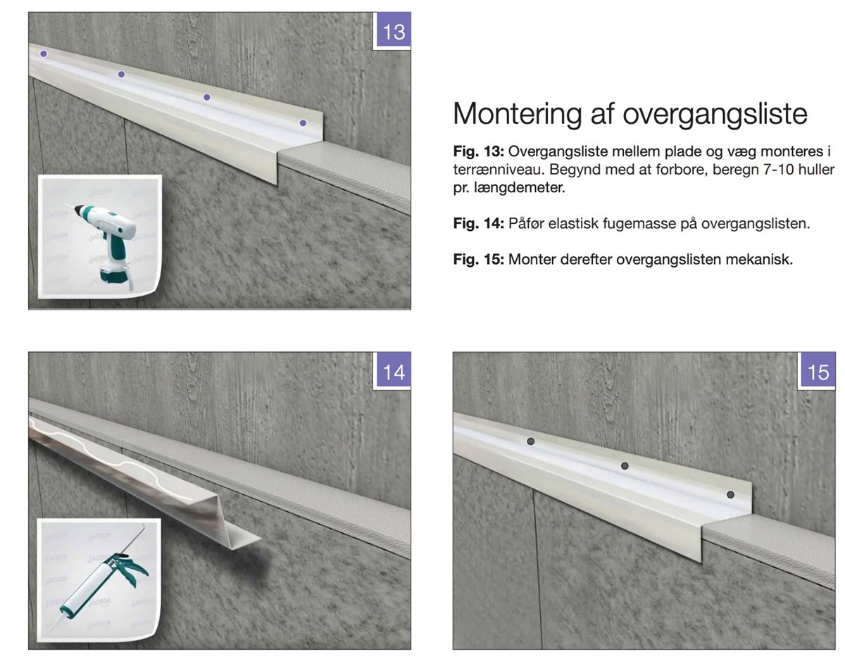

Aluminium inddækning af drænplade
Er der nogen, som har erfaring med at montere overgangslister i aluminium ud over drænplader?
Tidl. ejer har forsøgt at lukke/dække toppen (over et område på 2 x 1,8m) med beton. De resterende områder med drænplader er afsluttet med aluminiuminddækning, hvilket jeg selvfølgelig ønsker at fortætte med.
Jeg har nogle spørgsmål til monteringen
  1. Kælderområdet er bygget på Lecablokke (pudsede). Hvilke skruer skal jeg anvende, når de kommer til at ligge i jord efterfølgende? Vil det give mening at montere skruerne i toppen af listen, da den trods alt skal slutte tæt mod muren her.
  2. Elastisk fugemasse. Er der en bestemt type til formålet og skal den også have på toppen efter endt montering?
Hvis nogen har link til skrue(plugs) og fugemasse vil det være fantastisk.
Tak for hjælpen.
Vh
Bo
Du kan bruge almindelige 6 mm plugs LINK
og rustfri skruer. LINK
Og så har jeg med godt resultat brugt Borups tagtæt LINK  Lige bestemt så tyk en stribe at det kommer op på oversiden når skruer spændes-
