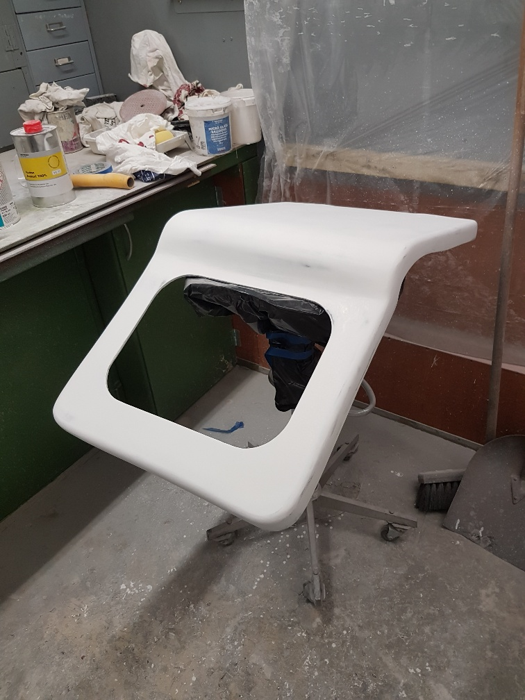

Denne her luge har jeg støbt med epoxy, ved at lave en model og støbe udenpå.
Her der den ved at være klar til at blive malet.
