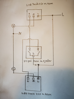

mjachobsen Trådstarter 6 23-03-2021 12:27 Tak for indput :) Kan denne mon bruges? Det er 2 korrespondance systemerMed FUGA touch led 250 m. korrespondance med 1 pol dobbeltafbryder med fjeder i LK FUGA Lysdæmper LED 250 Touch IR med korrespondance, 1 modul, Hvid614,- Lavprisel.dk X 2 = 1228 kr.LK FUGA Afbryder krone, 1 modul, Hvid 92 kr. Lavprisel.dk LK FUGA Stikkontakt med jord, 1 modul, Hvid 79,- Lavprisel.dk X 2 = 158 kr. Bladfjeder til tryk for Ny FUGA® og OPUS66® 9,10,- X 2 = 18,4 kr. Elvvs.dk Har jeg forstået rigtigt at 1 pol dobbelt afbryderne kan både tænde lyset og dæmpe lyset? Alt efter indstilling på FUGA Lysdæmper LED 250 Touch? Og ved at man holder trykkontakten inde?MvhMorten
ev elmand 26952 7480 23-03-2021 19:24 Ja det kan køre, så har hver lampe sin egen dæmper. Det du har vist hedder kroneafbryder, men virker som 2 x 1 pol. Og på denne dæmper kan de "1 pol" afbryder med fjeder både tænd/sluk ( kort tryk) og flytte dæmper (langt tryk) Hvordan dæmper skal reagere på det lange tryk kan indstilles.Når du skal have denne stikkontakt med i monteringen betinger det at der er aktiv jordledning i installationen. Og lige for en god ordens skyldt. Det er elektriker arbejde. Har nogen samlet det, kan det skilles ad. Samles igen ? ?m.v.h. Erik
mjachobsen Trådstarter 6 23-03-2021 21:32 Lyder godtJa jeg har planlagt at det hele skal godkendes af en elektriker. Det er det sikreste.Tusind tak for hjælpen til jer alle der har skrevet herinde :)@Erik: Så kom jeg i mål til en fornuftig pris, tak for hjælpen og expertisenVh Morten
