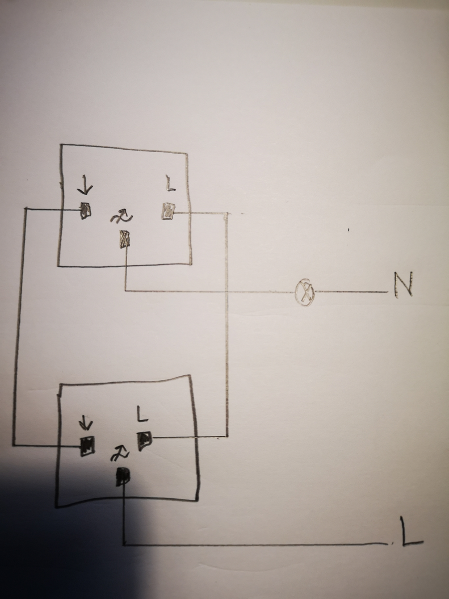

korrespondance med 2 lysdæmpere mjachobsen 6 21-03-2021 22:40 Undrer migJeg har købt disse to "LK FUGA LYSDÆMPER LED-S 120VA MED KORRESPONDANCE"- Jeg tanker jeg vil lave en A korrespondance til mit loftlysSpørgsmål: Er der problemer ved at der er lysdæmper på begge korrespondance kontakter til samme lampe?? 9 svar Følg tråden Annonce Annonce Annonce
ev elmand 30536 7480 21-03-2021 22:53 Velkommen på LDSJa til problemer.Det er ikke på den måde det fungerer. Og det har ikke noget med A eller B korrespondance at gøre.Som du kan se på diagram på dæmper så skal en dæmper have fase ind på L og lampen på den udgang med bølgelinje. (Den anden dæmper kan ligge i skuffen eller bruge stil noget andet. )Så fungerer lampen med dæmper 1 sted.Ved dent andet sted skal der være en 1 pol afbryder med fjeder retur. Altså så den kun kommer med spænding når man trykker på knappen. Ved nyere fuga sættes en lille bladfjeder ind i afbryder vippe delen. Ved ældre fuga er det en trykfjeder under tangent.På diagram ses 3 eller flere afbrydere. Du skal kun have en ekstra så du ser bort fra de 2 andre. Har nogen samlet det, kan det skilles ad. Samles igen ? ?m.v.h. Erik (1/2 ekspert i mange ting)
mjachobsen Trådstarter 6 21-03-2021 23:44 Tusind tak - er med på den nu :)Men Vil det så sige at min drøm om at have lysdæmper på begge korrespondancekontakter slet ikke kan lade sig gøre på nogen måde?
mfrost 3258 9400 22-03-2021 02:30 Nej det du kan dæmpe begge steder men skal blot bruge 1 dæmper og en alm. 1 polet afbryder i den anden side. Denne 1 polet afbryder skal så have monteret en fjeder under tangenten, tændledningen fra afbryderen føres til dæmperen og sættes ind der hvor der er pil ud mærket. Fra dæmperen føres tændleningen til lampen ( det hul der har en bølge pil). Der hvor dr er monteret aen alm afbryder tændes lampen ved et kort tryk, den dæmpes ved at holde afbryderen inde.... p.s. den tegning du har tegnet vil aldrig virke....
