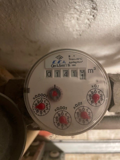

Vandmåler aflægning HansJørgensen 4 21-03-2021 19:53 Hejsa specialisterJeg har nedenstående ældre bi-måler i en tilbygning. Skal tallet aflæses som 141,1m3 eller 1411m3. På forhånd 1000 tak for jeres hjælp. 11 svar 1 2 › » Følg tråden Annonce Annonce Annonce
Søren O 6675 7000 21-03-2021 20:12 Velkommen på LDS.Måleren viser 1410,5337 m3 hvis det skal være helt nøjagtig.Hvis det er en afregningsmåler, må måleren ikke have været i brug i mere end 8 år, hvis den ikke indgår i et kontrolprogram. Søren O
HansJørgensen Trådstarter 4 21-03-2021 20:34 Hej Søren.Takker. Den sidder bare som bi-måler, men hvis dine tal passer bruge 2 voksne 550m3 om året (og der er og har ikke været utætheder). Derfor troede jeg tallet var 141,1. LDS Tip Automatisk tip Altid lave priser hos Harald Nyborg! Se ugens bedste tilbud her
Søren O 6675 7000 21-03-2021 20:41 Det er meget normalt med et forbrug på 40 m3 årligt pr. person, så 550 m3 for 2 personer er vildt meget. Hvor længe har måleren været monteret?Har du tjekket at det lille “tandhjul” i venstre side af måleren står helt stille når der ikke bruges vand? Søren O
HansJørgensen Trådstarter 4 21-03-2021 21:14 Ja det står helt stille og har gjort det altid når vi ikke har forbrug. Det er et gammelt hus som hænger sammen med et par andre huse, og tror vandmåleren har sat der i maaaange år. Afregning med vandforsyningen foregår via en hovedmåler i et af de andre huse. Kan se selve uret er fra 1993, som det er måske deromkring.
Søren O 6675 7000 21-03-2021 21:47 Der er let at være bagklog, men regelmæssig aflæsning af måleren er altid en god sikkerhed, og med billede af måleren kan man altid “gå tilbage”. Synes du skal prøve i en periode med ugentlige aflæsninger.Der kan jo også regnes baglæns ud fra hovedmåleren og de andre bimålere. Du er i din gode ret til at forlange din bimåler afprøvet. Søren O LDS Tip Automatisk tip Altid lave priser hos Harald Nyborg! Se ugens bedste tilbud her Annonce
ev elmand 27012 7480 21-03-2021 22:18 Selv om den viser 1410 m3 så er det jo ikke ensbetydende med at i har brugt det på 2 år. Den måler jo fortsat og i skal bruge det tal den stod på for 2 år siden og trække fra. Det andet giver ingen mening. Har nogen samlet det, kan det skilles ad. Samles igen ? ?m.v.h. Erik
HansJørgensen Trådstarter 4 22-03-2021 10:59 Hej Har fået oplyst af producenten af "vandmåleren" at det er 141m3 og det sidste ciffer er decimaltal. Dermed passer forbruget også vs. vores årlige målinger. Tak til jer alle for input.
Søren O 6675 7000 22-03-2021 12:16 Tak for tilbagemeldingen. God afslutning for dig. Synes bare at aflæsningen er meget misvisende. Normalt er der et komma, en rød ring omkring vinduet hvor sidste ciffer aflæses, eller farvet baggrund ved sidste ciffer, så fejlaflæsning undgåes. Søren O
efry 924 2730 22-03-2021 14:08 En vandmåler er relativ let at kontrollere. Aftap f. eks. i et målebæger 10 l vand. Herefter skal måleren netop have flyttet sig med 0,001.
