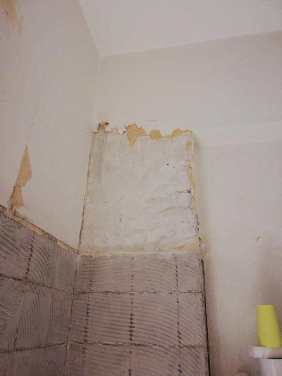

Hej.
Jeg er ved at renovere badeværelse,
I puds på Ca 1.5 cm fra tidligere, hvor der kun har siddet fliser 1.5 m op og malet over.
Jeg vil udligne niveau forskellen med montage lim og fibergips.
Som jeg vådrumspartler.
Men hvor offensiv skal jeg være i at fjerne tapet over de 1.5 m? Kan jeg lime og give et par skruer ovenpå dette?
Eller skal jeg helt ind til murværk..
Lige er billede for forståelsen. Er usikker på om vedhæftningen bliver god nok hvis jeg skraber det løse af :)? Fremfor at fjerne indtil puds som billedet
Du skal helt ind til muren, der kan dannes svamp i det så det er desværre den hårde vej
Okay tak, går heldigvis hurtigt med tapet klinge på multi cutter. Men gal noget støv godt man har briller og kan opstøve en ffp3er igen :p
