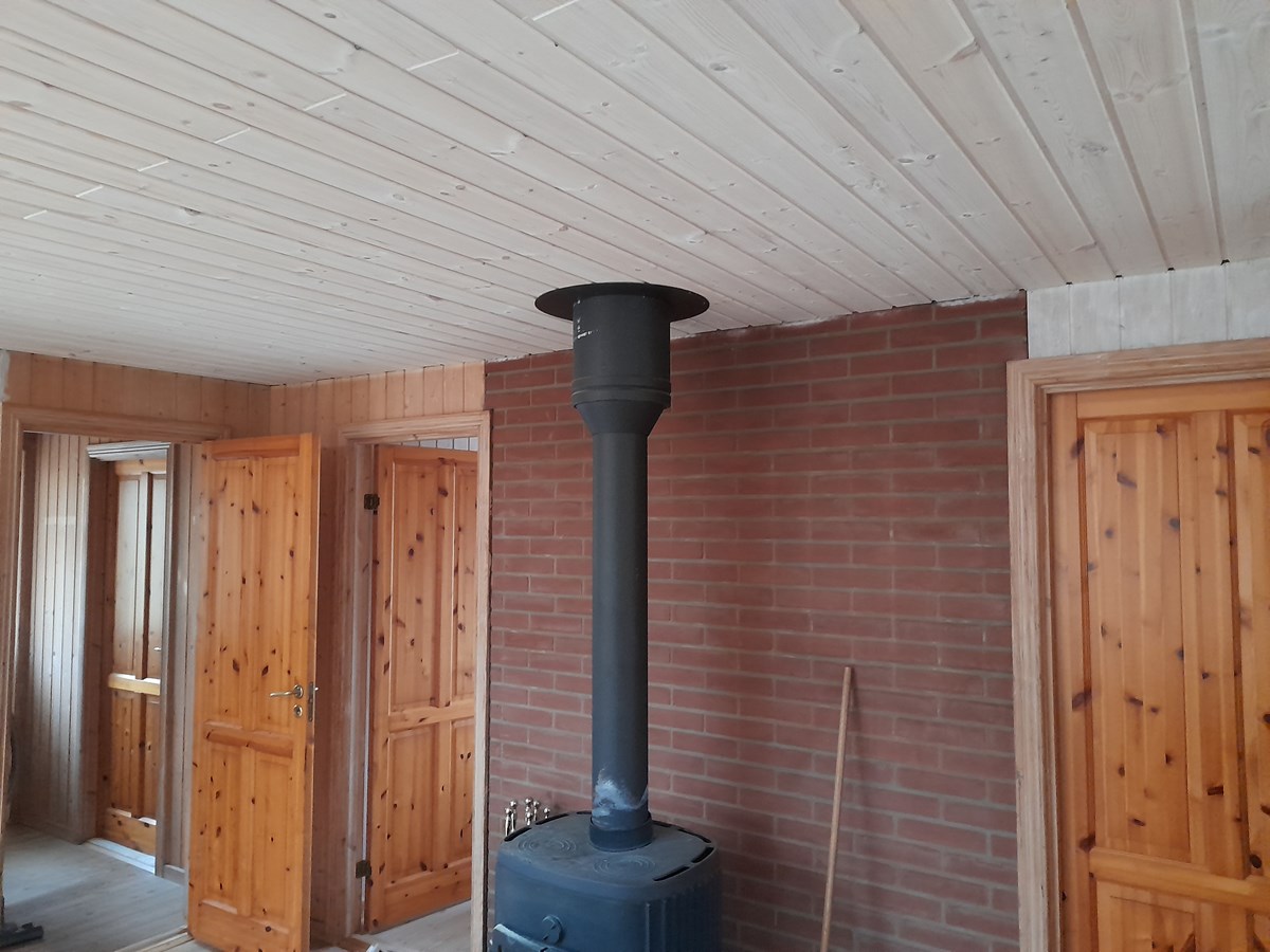

Løfte skorsten Frisk 874 20-03-2021 15:50 Hej. Nogen kloge derved om man bare volder røgrøret fra brændeovnen op, når den skal skiftes. Den nye har samme højde 3 svar Følg tråden Annonce Annonce Annonce
kovas 3804 9670 20-03-2021 15:59 Hvis du vil bruge det samme rør igen tror jeg det er en dårlig ide. sandsynligvis så hviler vægten af den isolerede del ovenpå røgrøret. Hvordan ser det ud oppe på taget. Måske er der en fastgørelse inde på loftet. Hvis ikke så kan du nok, med et par lægte og to donkrafte skubbe skorstenen op ved at skubbe på kanten uden for det koniske. Det ville jeg i hvertfald selv prøve. Mange hilsner Kovas,I et diktatur må ingen sige sandheden.I et demokrati må alle lyve.KK Steincke.
Christian M 1506 6700 20-03-2021 16:36 Ja du kan løfte den op. Men den kn være tung, så forbered noget støtte af en art, imens du får den gamle brændeovn væk, og den nye brændeovn på plads.Du kunne lave en form for bære ved brug af nogle lægter eller lignende.Husk at dæk gulvet af med oget plade - hvis nu noget går galt og den ryger ned. Mvh. Christian M LDS Tip Automatisk tip Altid lave priser hos Harald Nyborg! Se ugens bedste tilbud her
Frisk Trådstarter 874 20-03-2021 16:48 Ok! Tusind tak. Skorstenen går op gennem loftrummet og er surret med barduner Inde på loftet. Jeg løsner og får et par stærke venner til hjælp. Det er jo kun 5_10 cm den skal løftes. Tak for respons!
