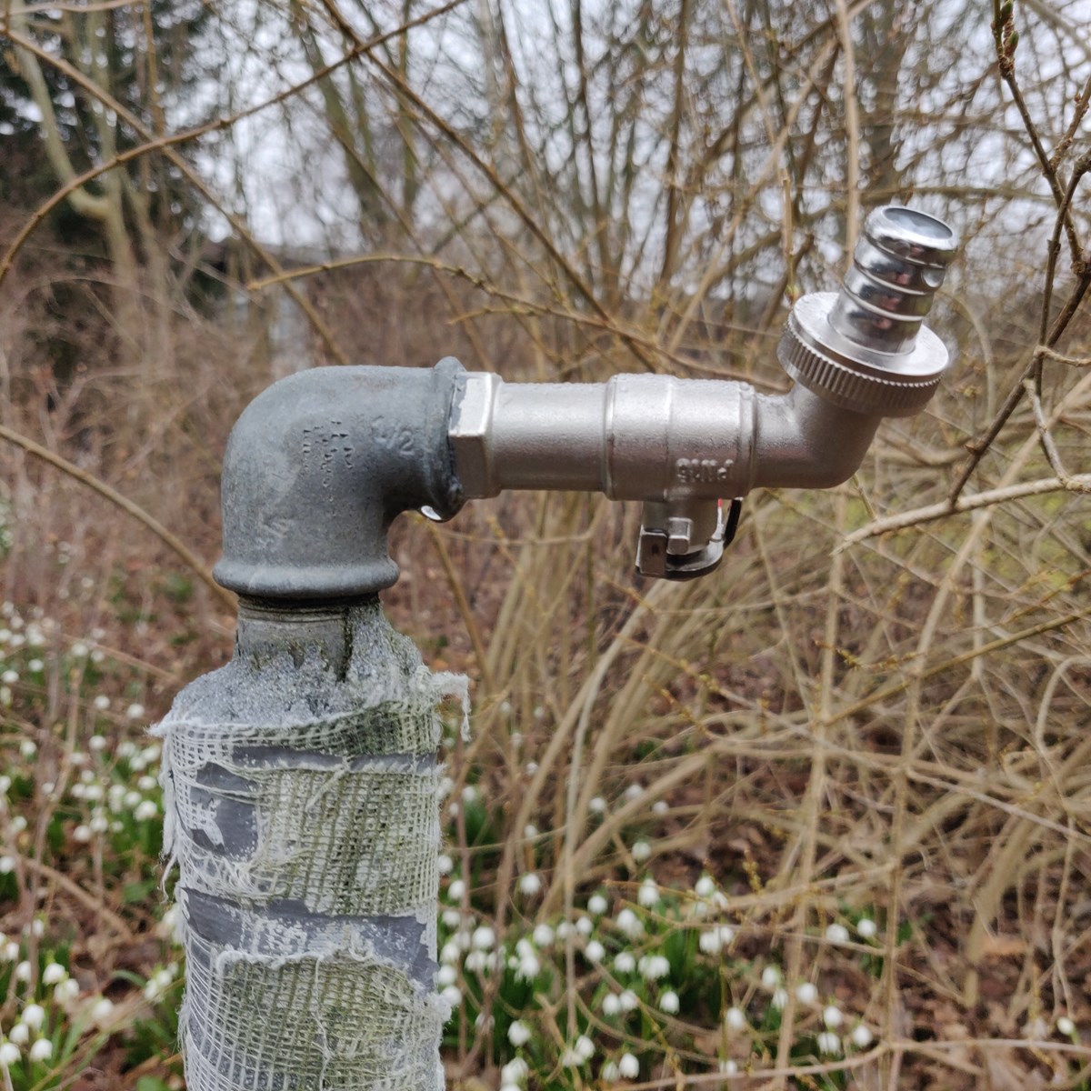

Har lige sat ny hane (kuglehane 1/2) i haven. Men:

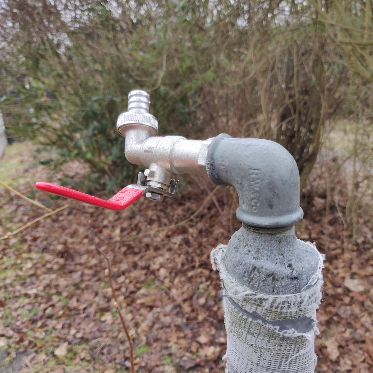

Når hanen er skruet helt i og alt er tæt, er selve tuden på hanen ikke i 'rette position' (se billede). På den tidligere hane matchede gevindlængden (= antallet af rotationer) perfekt. Den nye knap så godt...se billede.
Kan det passe, at jeg skal købe pakninger for at tilpasse? Det er meget ærgerligt, da alt er tæt, men...ja, ikke just praktisk.
Gode råd?

Hvis du har brugt pakgarn så burde det heller ikke være nødvendigt og stramme den helt til for at den er tæt. Så burde du kunne dreje den en halv omgang tilbage så den vender korrekt. 😀
Sådan fungerer det desværre ikke. Du skal ikke skrue den i bund. Når der er pakgarn og salve på holder du bare når den er stram og sidder rigtig.

Pointen er, at den netop lukker tæt når den er skruet helt i bund. En halv rotation før 'bund' lukker den ikke tæt. Heller ikke med pakgarn og smørelse.
Derfor er jeg ude i en løsning hvor jeg 'forskubber bunden', dvs. sætter pakninger ind. Med mindre nogen har et helt andet forslag?
Brug noget mere pakgarn. Og hvis gevindet er glat så rids  det med en fil eller andet.
Eller brug noget gevindtætning.   https://www.biltema.dk/byggeri/vvs/kemikalier/vvs-tatning-2000031881 Så smøre man godt med tætning på og skruer hanen ind hvor den skal sidde og lader tørre. Man kan osse få noget hydrauliktætning så er det næsten ikke til at skille ad. Ps det bruges uden garn ol

Det kan ikke være noget problem at få det tæt med pakgarn og salve. Du skal blot sørge for at der er pakgarn nok på som Kermit skriver. Er gevindet for glat - det tror jeg nu ikke, så er en nedstryger det jeg bruge. Nedstrygerklingen trækkes på tværs hen over gevindet.
