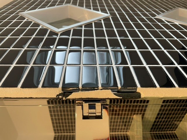

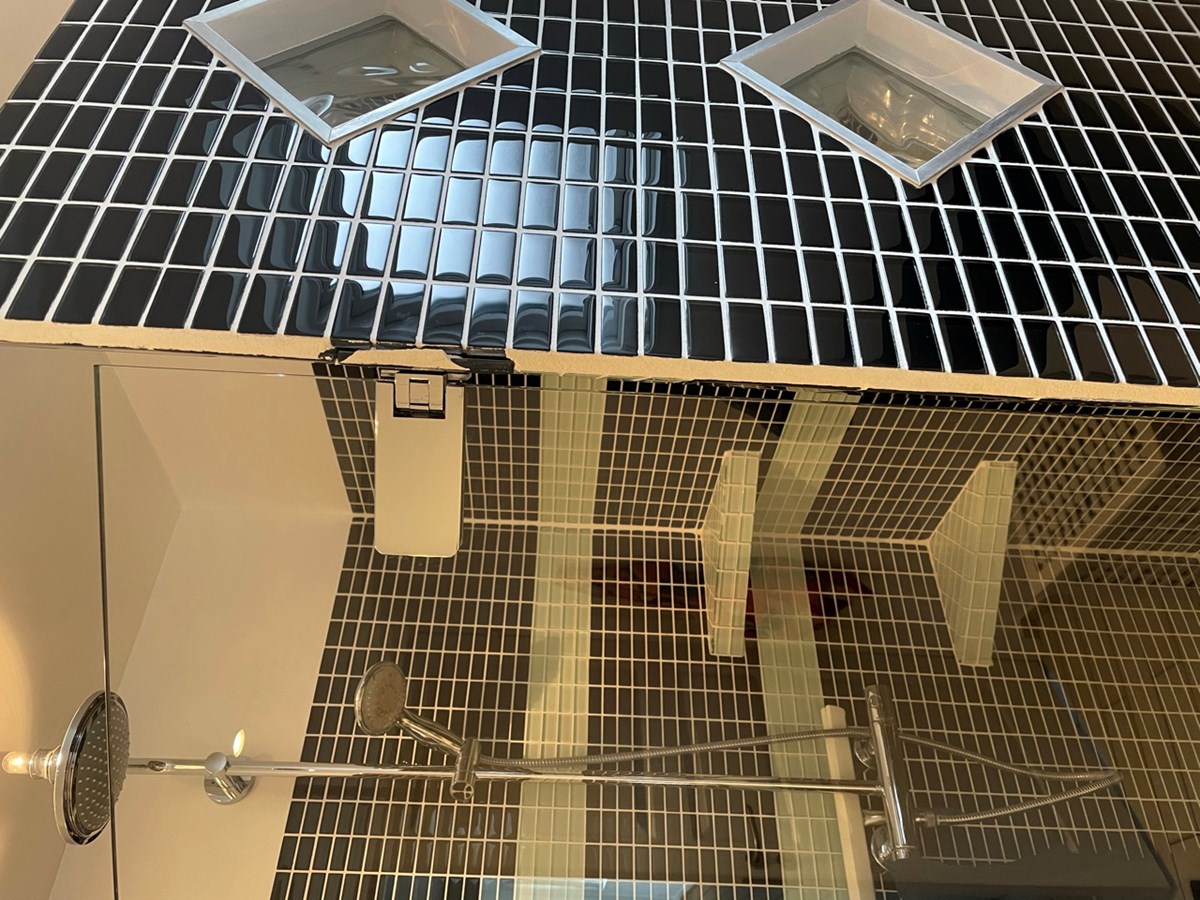

Murværk mellem fliser på udvendig side af bruseniche er smuldret, og der er nu et hulrum. Hvordan reparerer vi det bedst? Er det tilstrækkeligt med reparationsmørtel?
Der er umiddelbart ikke risiko for, at der trænger vand ind i hulrummet.
Beklager at billederne ligger ned.
Du skal nok have fundet en løsning på hovedproblemet nemlig at hængsel til døren sidder løs eller det giver sig på en anden måde. Det er tydelig at det er omkring denne det går løs.
Hvis det ikke kan blive mere stabilt så kan det nok kun holde med en Silikone eller MS polymerfuge. Der skal vælges en type der kan males på.
Den væg ser utrolig tynd ud, især i forhold til, at der er monteret en glasdør på?
