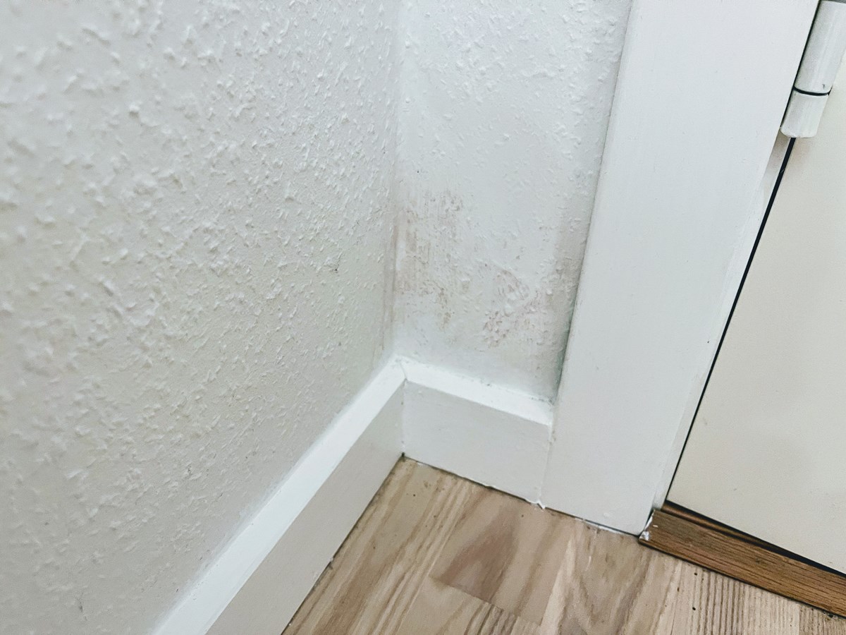

Hvad er dette? (Det er umiddelbart ikke fugt)
Er der et godt svar på hvad dette er, og hvordan vi kommer af med det?

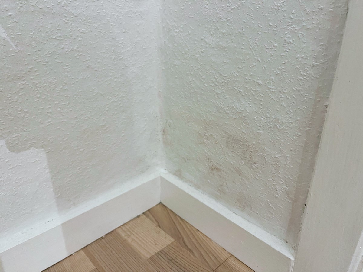

Ca. 12 måneder efter vi flyttede ind i huset, begyndte der i vores gang (Ligger midt i huset) at kunne ses "noget" på vægen.
I første omgang tænkte vi det var noget fugt, men fugtmåleren (presset mod væg) giver ikke udslag.
Vi fik alligevel besøg af en VVS'er, som testede for trygtab og hans testede også området, uden at det viste noget.

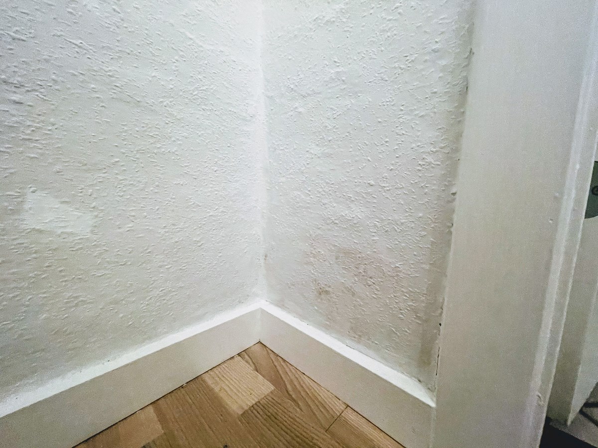

Vi tog sagen i egen hånd. Fjernede tapet (Sad ret løst)og sleb spartel ned, rensede væg, ny spartel, nyt tapet, nyt maling. Efter ca. 4 måneder er det så synligt igen.
Er der en som ved hvad det kunne være, og hvordan vi kommer af med det?
(Se billeder)
Er eller har der været en skorsten på den anden side?
Nej det har der ikke. Det kommer på flere vægge, som ikke er i forlængelse af hinanden, eller støder op til samme rum.
Har du lugtet til det?
Jeg havde en ven, der flyttede ind i en lejlighed hvor der før havde boet en hund (sikkert sammen med et menneske) Og her kom der også "sjove" pletter frem på en væg, der hvor hunden havde ligget op af.
Udlejeren havde så bare malet over inden min ven kom til.
Det endte med at han fik fjernet tapet, og renset væggen i bund, og smurt spærregrunder på væggen inden der igen kunne komme tapet på.
Hunde-hårs-fedt-snavs var efter malerens udsagn lige så stygt som løbesod at få bugt med.
