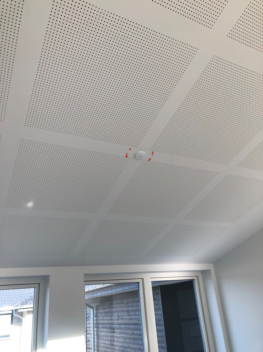

Er lige flyttet ind i et nybyggeri og skal have hængt en lampe op i vores akustikloft. Se billede. Jeg vil gerne bore og sætte skinnen op der, hvor der er markeret med rødt. Kan jeg tillade mig det?

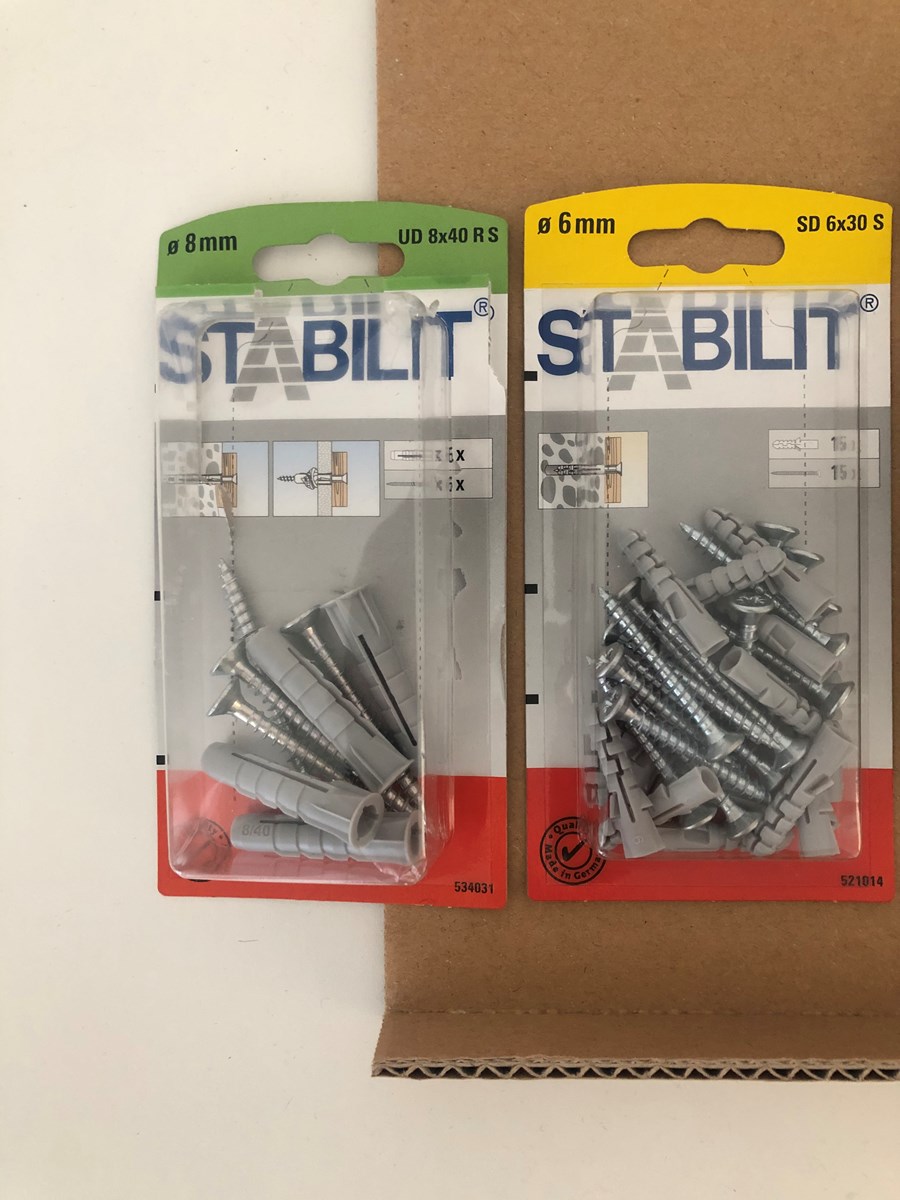

Og hvilke rawlplugs skal jeg bruge, har købt to forskellige?
Lampen vejer ca 4,2 kg.

Du skal bruge ravplugsen til venstre. Den til højre er beregnet til massive materialer.
Prøv lige at bore for med et lille bor. Der er 50 % chance for at der er forskallingen der hvor du skal fastgøre. Så skruer du bare op i forskallingen uden at bruge ravplugs.
Jeg har gode erfaringer med de to nedennævnte dybeltyper. De kan købes i ethvert byggemarked.
Hvis udløbsrosetten er beregnet til at lade ledningen komme ud i siden på dækslet, og udløbsrosetten af den ny type med lav byggehøjde, kan du montere skinnen henover med lidt afstand mellem loft og skinne (en nylonskive mellem skinne og loft).
