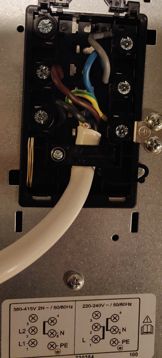

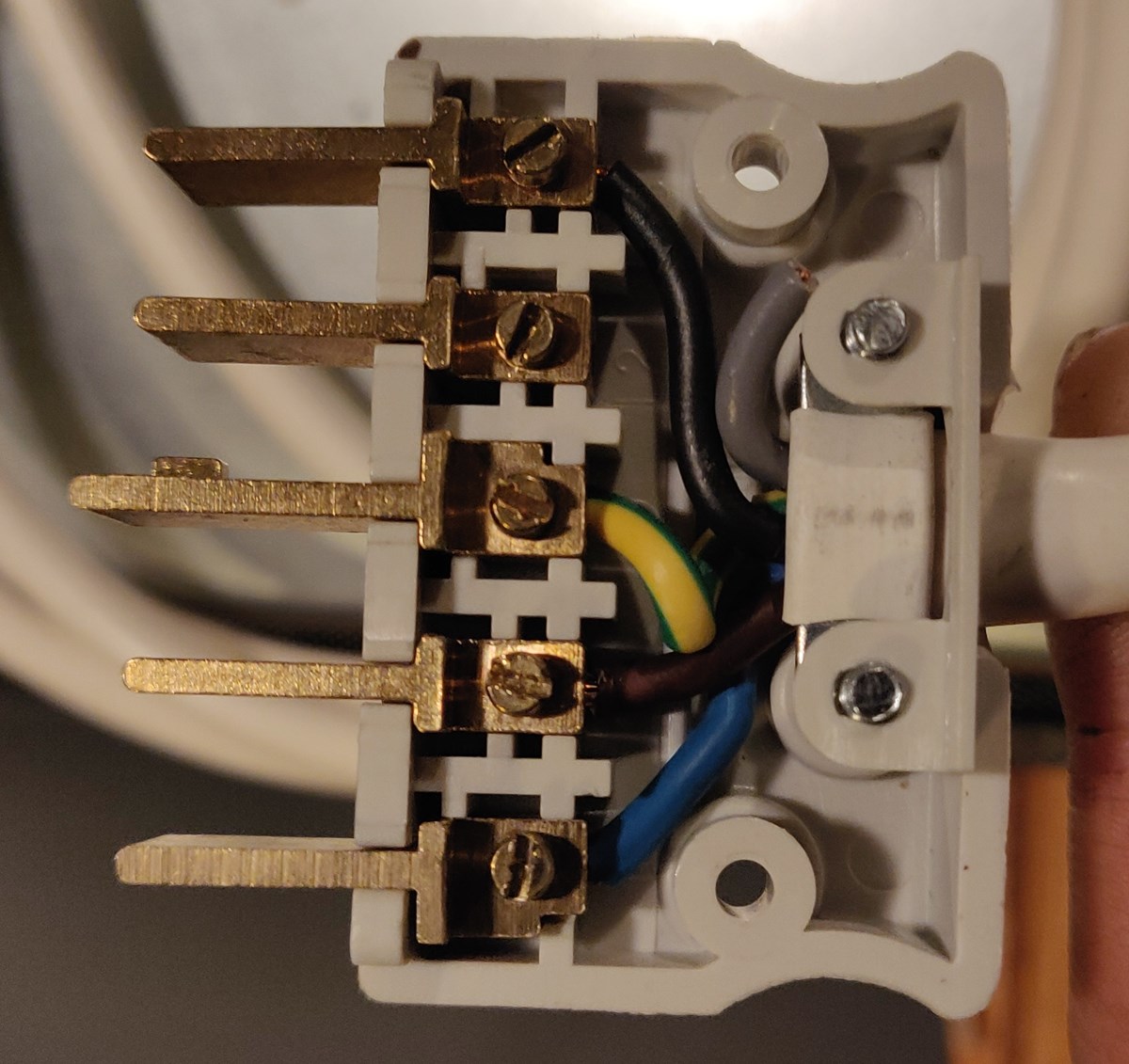

Du kunne sætte et billede af tilslutningen i kogepladen. Din beskrivelse fortæller ikke, om du har forbundet forkert.
Her er to billeder. Diagrammet nederst på det første billede, er det jeg har forsøgt at montere efter.

Lad os tage stikket først. Nullen er forbundet til 1. Det er rigtigt. Faserne har du forbundet til 2 og 5. Så der skal være 230V mellem 1 og 2 samt  1 og 5. Desuden skal der være 400V mellem 2 og 5. 4 er ikke forbundet til komfuret.
I kogepladen er der en lus mellem 4 og 5, hvor også nullen er forbundet. Det er rigtigt. Faserne brun og sort ledning er forbundet til 1 og 2. Det er rigtigt efter diagrammet. Har du målt efter på klemmerne i kogepladen om spændingerne er rigtige?  Din kogeplade er vel ikke en induktionskogeplade, for den virker ikke uden kogegrej på kogefeltet.

Det er en keramisk. Jeg prøvede at tænde for den plade der ikke blinkede H. Den gik i gang og blev varm og rød. Derefter lyste indikator H, de øvrige blinkede fortsat H.
