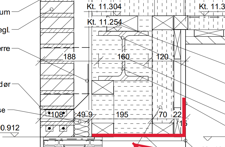

Et hurtigt spørgsmål: Hvordan fastgøres reglar til f.eks. en I-bjælke? Se evt. tegning.... Det egentlige spørgsmål er nok: Hvordan sikrer man den præcise placering af træet under I-drageren?

Der kan fås selvskærende skruer til formålet..
Selvskærende skruer gennem en i-bjælke af stål - det lyder som en meget langtrukken affære 🙂. Er det virkelig det nemmeste?
Det nemmeste er at leje en HILTI skyder til det. Der sætter man en patron i og så skyder den søm op igennem træ og jern. LINK til skudmontage
Hvis det ikke er alt for mange steder kunne du bore 5 mm hul og skære M6 gevind og skrue en M 6 skrue op i.
ELLER du kan simpelthen blot bore et hul og så have et stykke træ på modsatte side, som skruen kan binde i.
