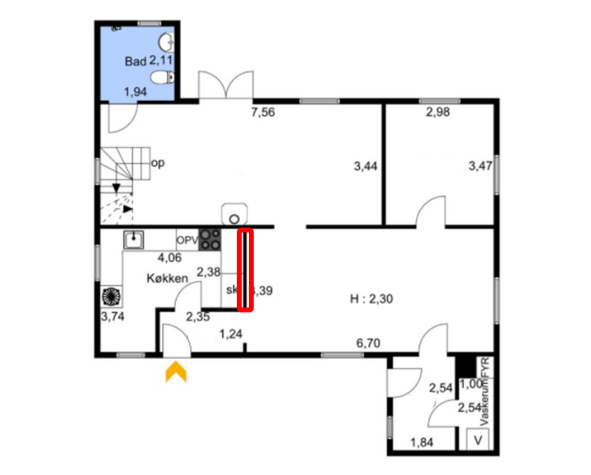

Jeg står og skal i gang med en husrenovering og vil gerne have fjernet en væg.
Jeg ved simpelthen ikke hvorvidt den er bærende/stabiliserende.
Huset har iøvrigt 1. sal.
Hvad er jeres umiddelbare vurdering? Jeg har markeret den væg jeg ønsker fjernet med RØD.
PS. Jeg er godt klar over jeg kan bruge 10.000 kr. på en ingeniør beregning :)
formoder dine spær går på den anden led så trykket ligger er på den miderste væg der er langgående igennem huset
så vil mene det du vil fjerne er ikke bærende.
Der er 1. sal på huset hvor hanebånd går samme retning som den gule pil peger på billedet.
De der bjælker eller hvad man kalder dem i loftet, de går samme vej som spær og hanebånd, altså samme vej som den væg jeg ønsker fjernet.
Derfor de bjælker der ligger i loftet de støtter på den langsgående mur i midten af huset
de vægge der er omkring køkkenet hvad er de lavet af, er det murede vægge eller lette skillevægge gips fx
Den eneste grund til at væggen kan være bærende er hvis der er en murstensvæg på 1. sal som står på den væg som du vil fjerne.
Står den alene er den ikke bærende.
