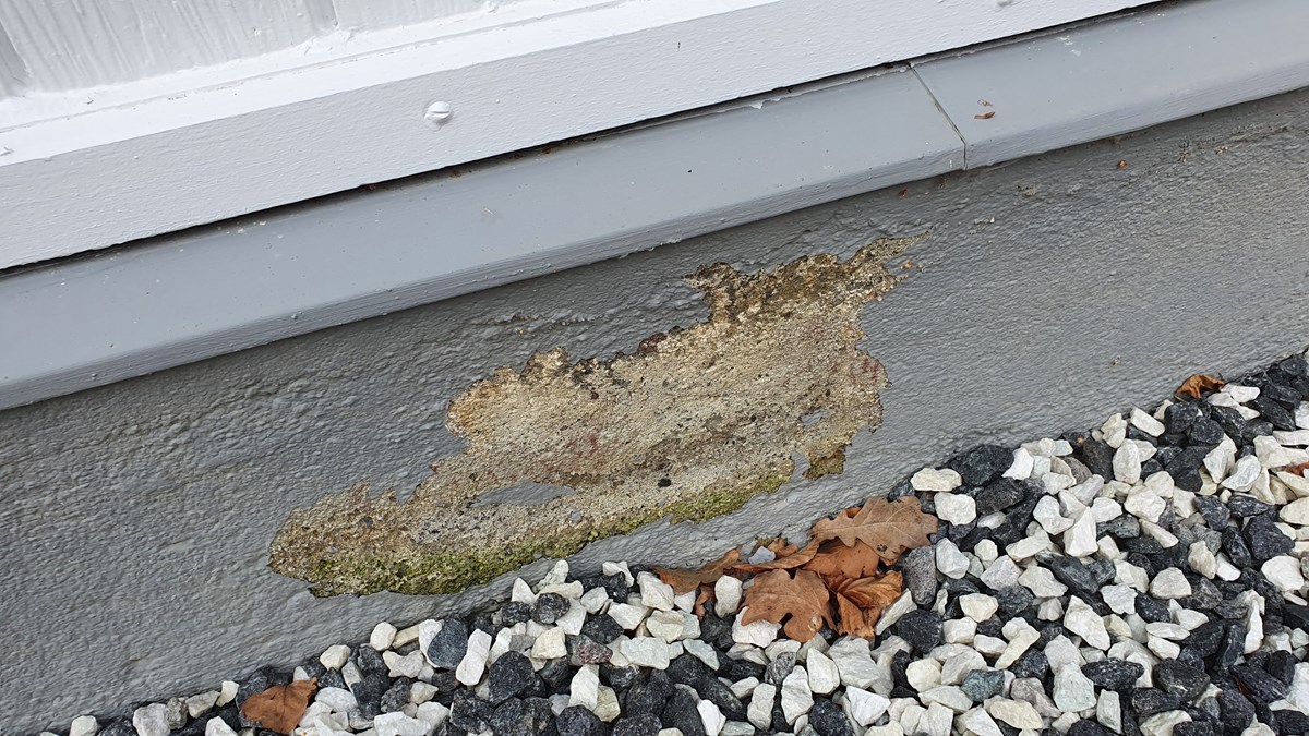

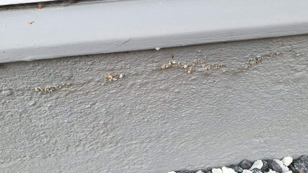

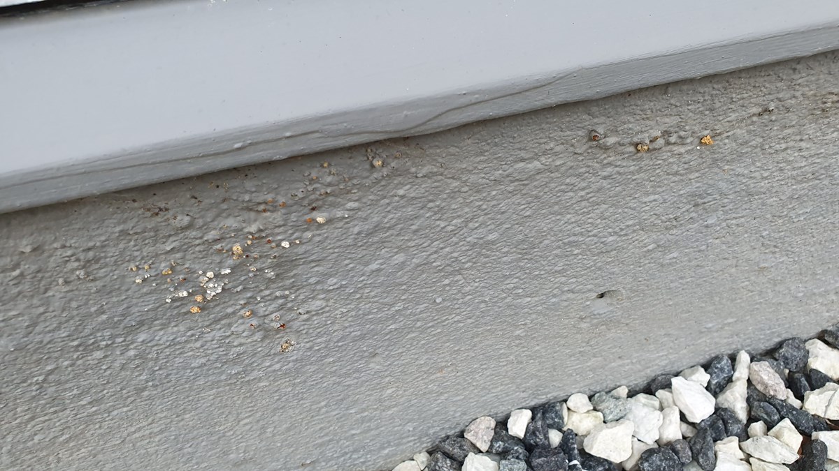

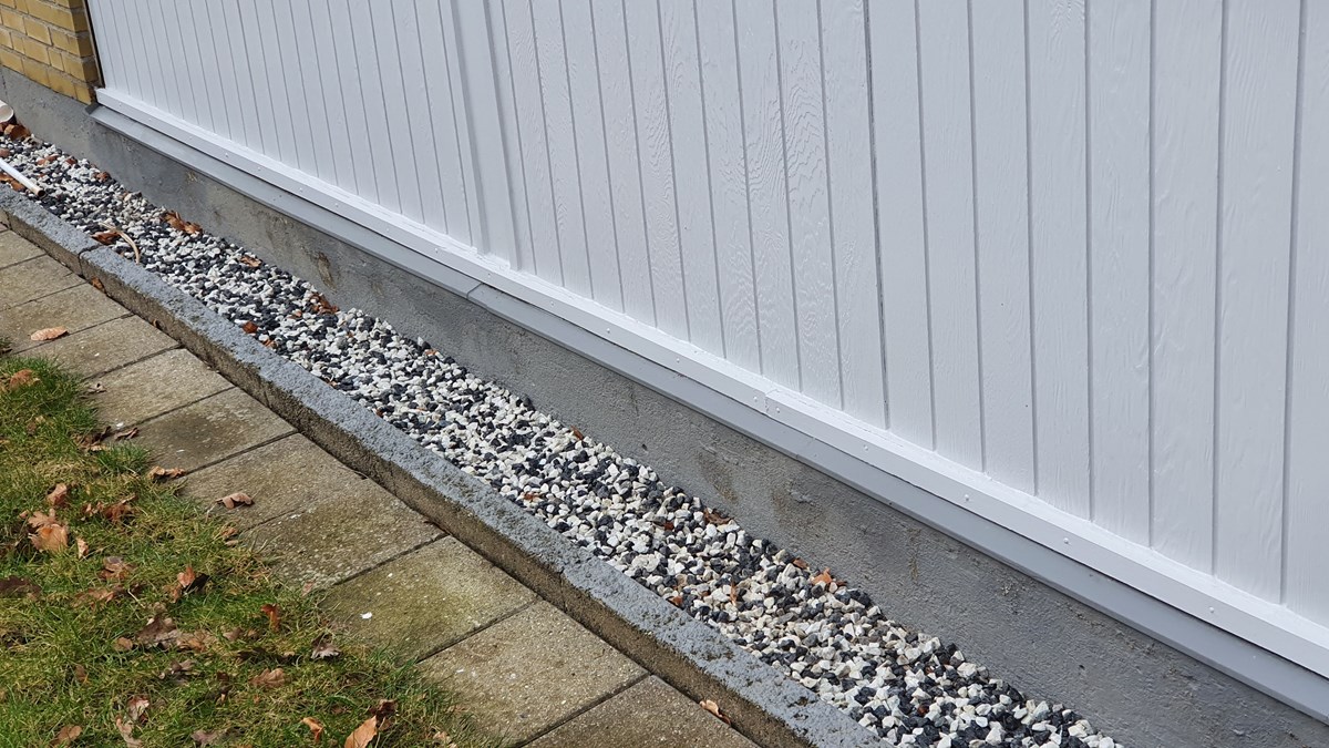

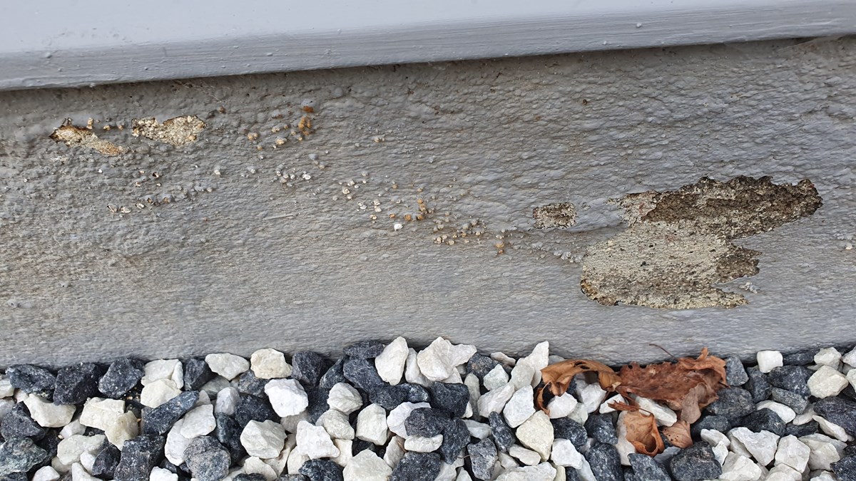

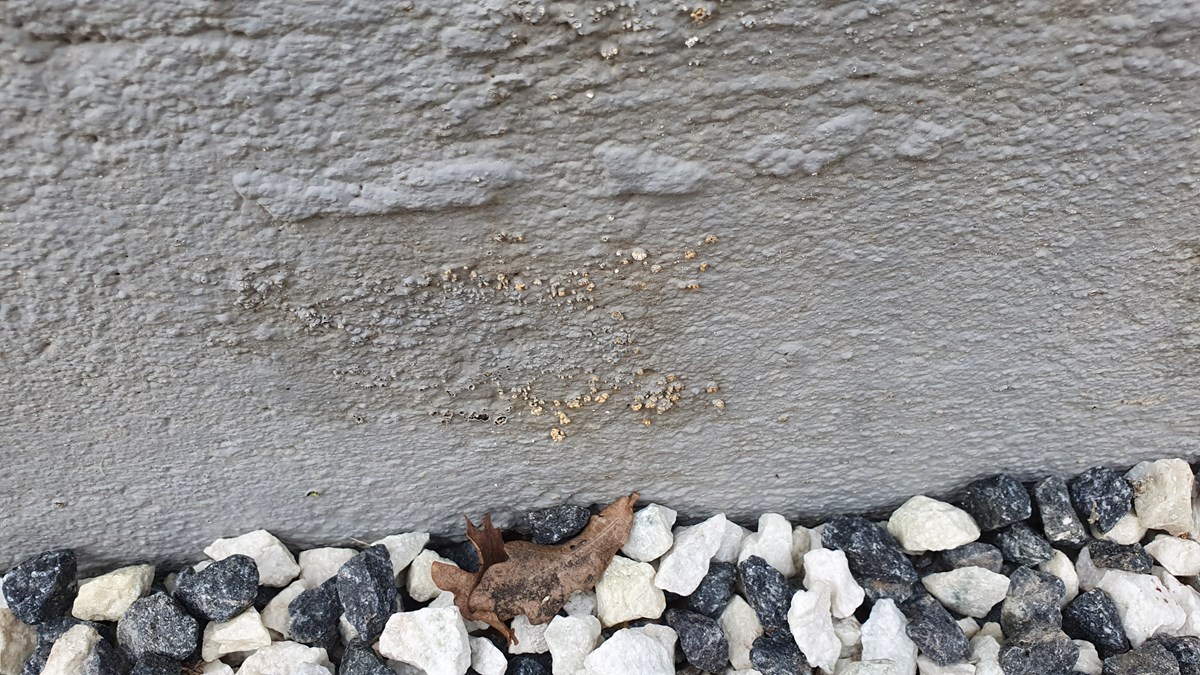

Vi har for 2 år siden flyttet i hus for første gang. Jeg kan nu se på vores sokkel at der er kommet nogle hvide/lyse brune knopper. Vi har malet soklen da vi flyttede ind. Nogle steder virker farven mørkere og når jeg prøver at skrabe det af, virker der til at være lidt fugtigt. Jeg har taget billeder som jeg har vedhæftet. Under skærverne er der sat fiberdug og ellers alm. jord. Er det svamp? Eller hvad er det? Håber der er nogle som kan hjælpe os.

Det er almindelig fugt/salpeter udtæk.

Under malingen gror der lystigt grønalger. Det tyder på at fiberdugen er skurken. Hvad er soklen malet/dækket med under terræn?
Regn, der ikke kommer gennem dugen trækker ind i soklen. Den maling ville jeg heller ikke have tillid til.

Du har fugt der ikke kan slippe væk:
1. Du har en maling der er for tæt
2. Du har en uheldig konstruktion (fiberdug) der reducerer nedsivning af regn.
Umiddelbart er det et kosmetisk problem. På sigt nedbrydes fundamentet.
Skærver og dug direkte op ad fundament er heller ikke hensigtsmæssigt, idet du skaber en lokal grøft lige op af muren hvor regnen vil søge hen.
Den optimale belægning langs sokkel, er fliser med fald væk fra huset.
Så kan man lave stenbed efter fliserne.
Det grønne algeværk nederst på sokkel kunne indikere utilstrækkelig afrensning før maling.
Optimalt set bør du blotlægge soklen for at konstatere om der er udført nogen form for fugt isolering mod jorden.
F.eks. Tjære, drænplade, eller andet.
Hvis ikke kan du med fordel fugtisolere sokkel under terræn, da det gælder om at stoppe fugten fra at vandre fra jord til beton.
