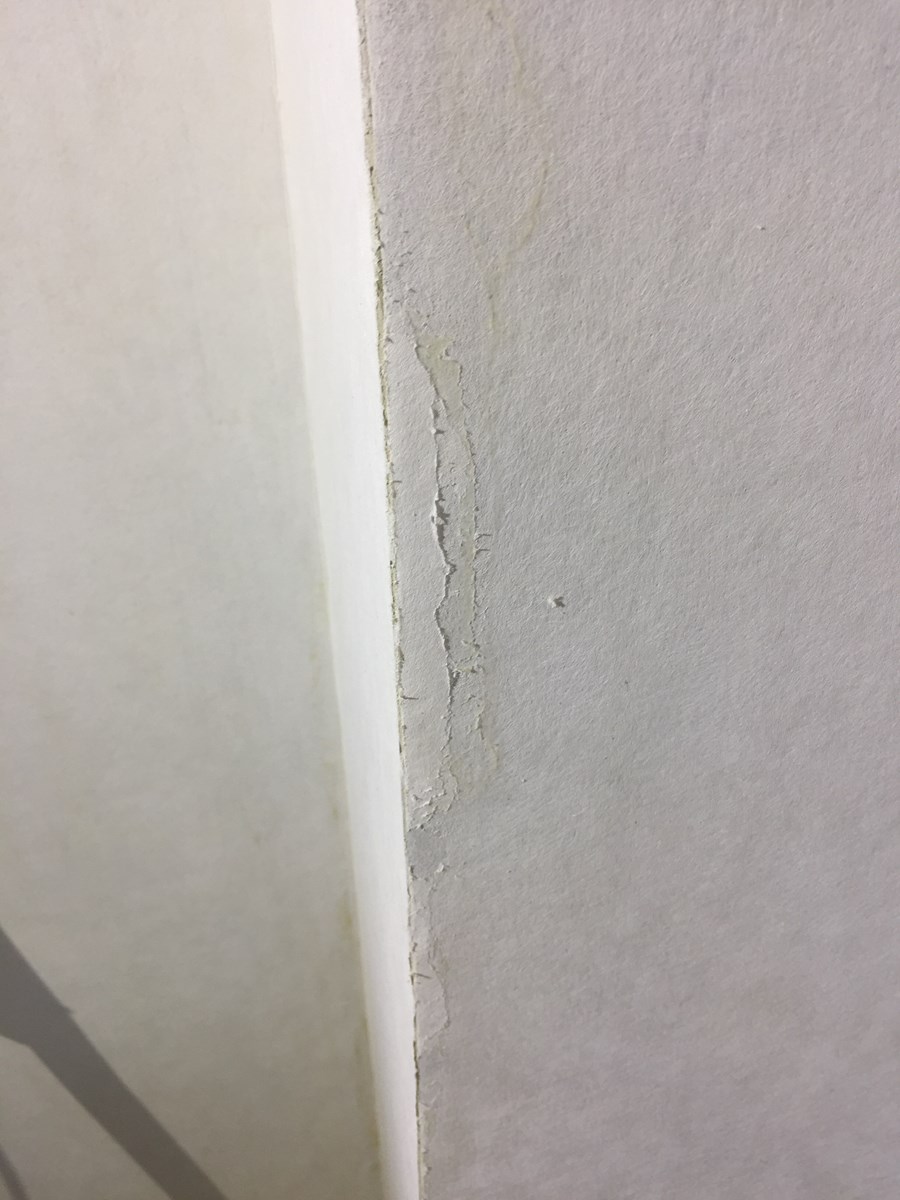

Hej med jer!
Jeg er netop blevet færdig med at filte min lejlighed, hvilket er gået fint - bortset fra dette udvendige hjørne. Jeg skulle her til morgen til at slibe den overskydende filt af hjørnet, og måtte da konstatere, at jeg er kommet til at lime to stykker filt samme på en del af hjørnet 😪 jeg har forsøgt nænsomt med en tynd spartel, og så nulre det af, men er bange for at skade filten.
Er der nogen af jer, der har nogle råd til, hvad jeg kan gøre for at få et flot resultat?
Jakob
Prøv at slibe det væk med fint sandpapir. Du skal nok over det med et tyndt lag spartelmasse bagefter, men det ses ikke, når det er malet.
Anders
I stedet for spartel kan du anvende montagelim som du glatter med en finger. Skær filten op så montagelimen kommer ind under filten. Reparationen ses ikke efter der er malet.
Fordelen er, at hjørnets underlag er meget stærkere end puds/spartel og montagelim hærder hårdt op.
