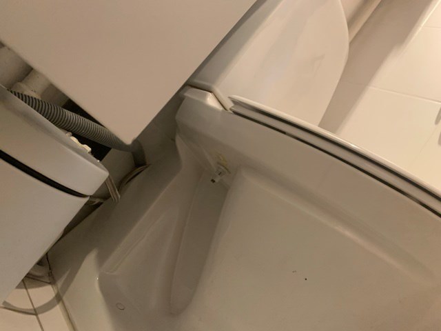

Toilet læk fra bræt-samling
Mit toilet lækker, når jeg skyller ud - og jeg har lokaliseret at det kommer fra samlingen fra brættet, som jeg monterede for godt et års tid et års tid siden.
Kan jeg nøjes med at skifte pakningen, eller skal der en større omgang til?

Tak for svar @Frisk! Men vi snakker en “hel del” vand - og det sker kun, når jeg skyller ud. Og det er først lige startet for en måneds tid siden.

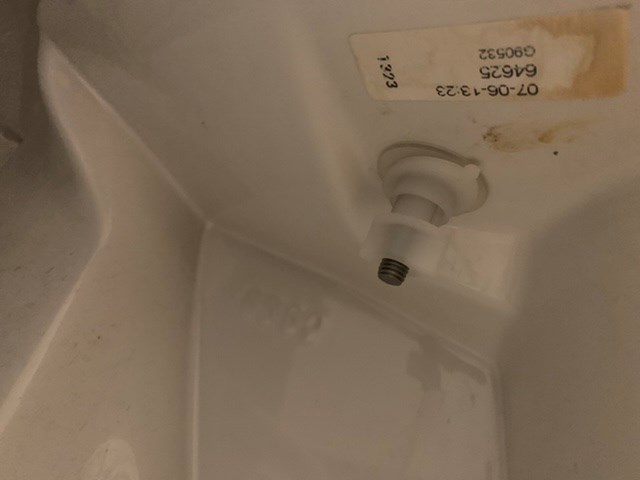

Normalt er der ikke forbindelse mellem skruerne, som holder brættet, og vandet til skylning, så er du sikker på utætheden kommer fra samlingen mellem bræt og toilet?
For at der skal komme vand ud langs samlingen mellem toilet og bræt, skal der normalt være vand over samlingen. Prøv at tage brættet af og skyl ud, for at se om  der kommer vand ud
af hullerne til fastgørelse af brættet.
S. Fabrin skrev den 15-03-2021 08:52:55
 Altså jeg er næsten 100% sikker på at det er der, det kommer fra. Kan se dråberne pible derfra, hver gang jeg har skyllet ud. Men jeg er på ingen måde VVS’er. Så jeg kan sagtens tage fejl :)
Så prøv at tage brættet helt væk, så du mere præcis kan se hvor det kommer fra, som S. Fabrin skriver er det ikke normalt forbindelse mellem skruerne, som holder brættet, og vandet til skylning.
