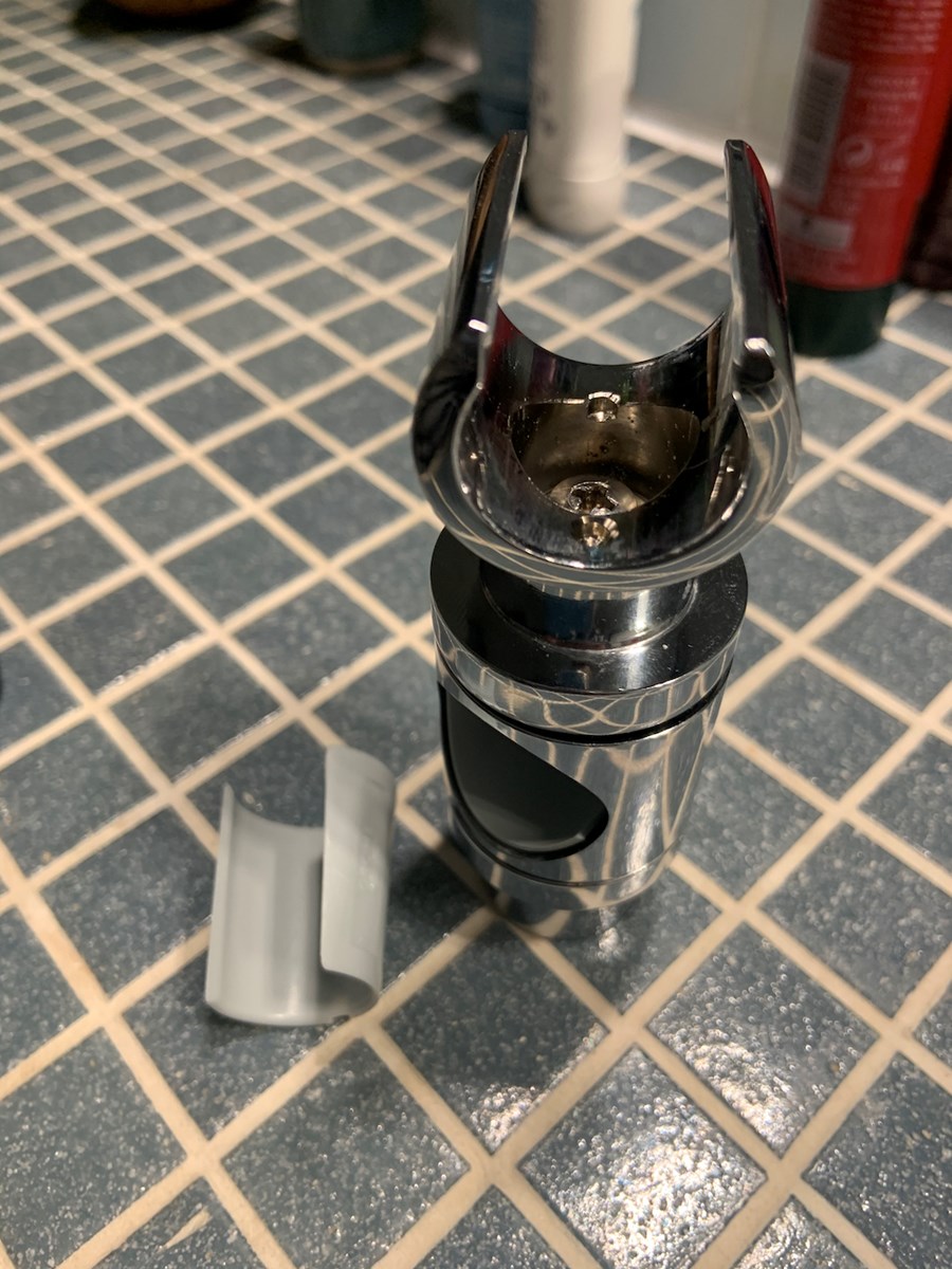

Jeg har en grohe bruseren, men glideelementet kan ikke længer holde brusehoved. Det er ret nyt, så det er nok ikke slitage der er problemet. Er der nogen der ved hvordan og om man kan stramme den igen?
Der ligger en fiberskive mellem rør og omløber. Måske læderet?
Jeg fandt ud at der var en skrue gemt i selve holder delen. Jeg strammet den og det løst problemet.
