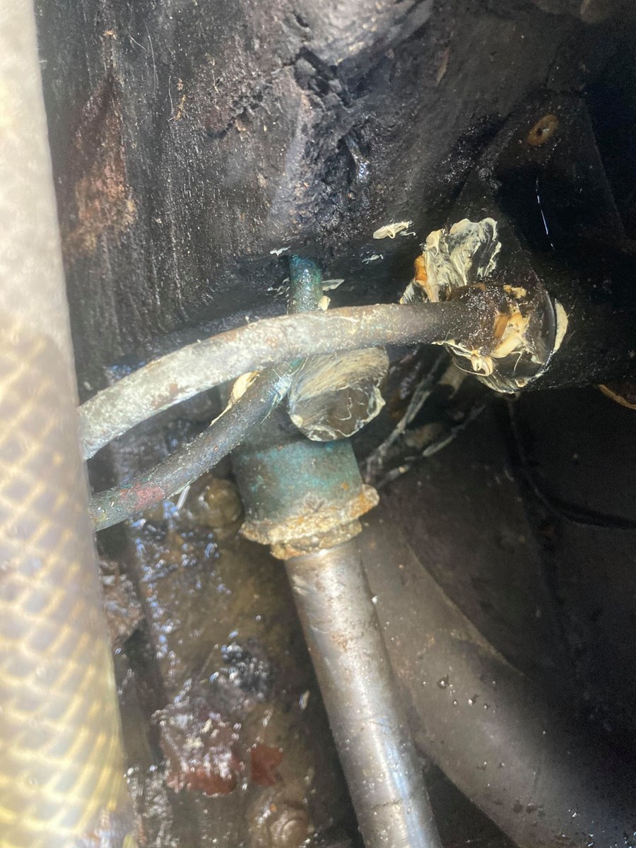

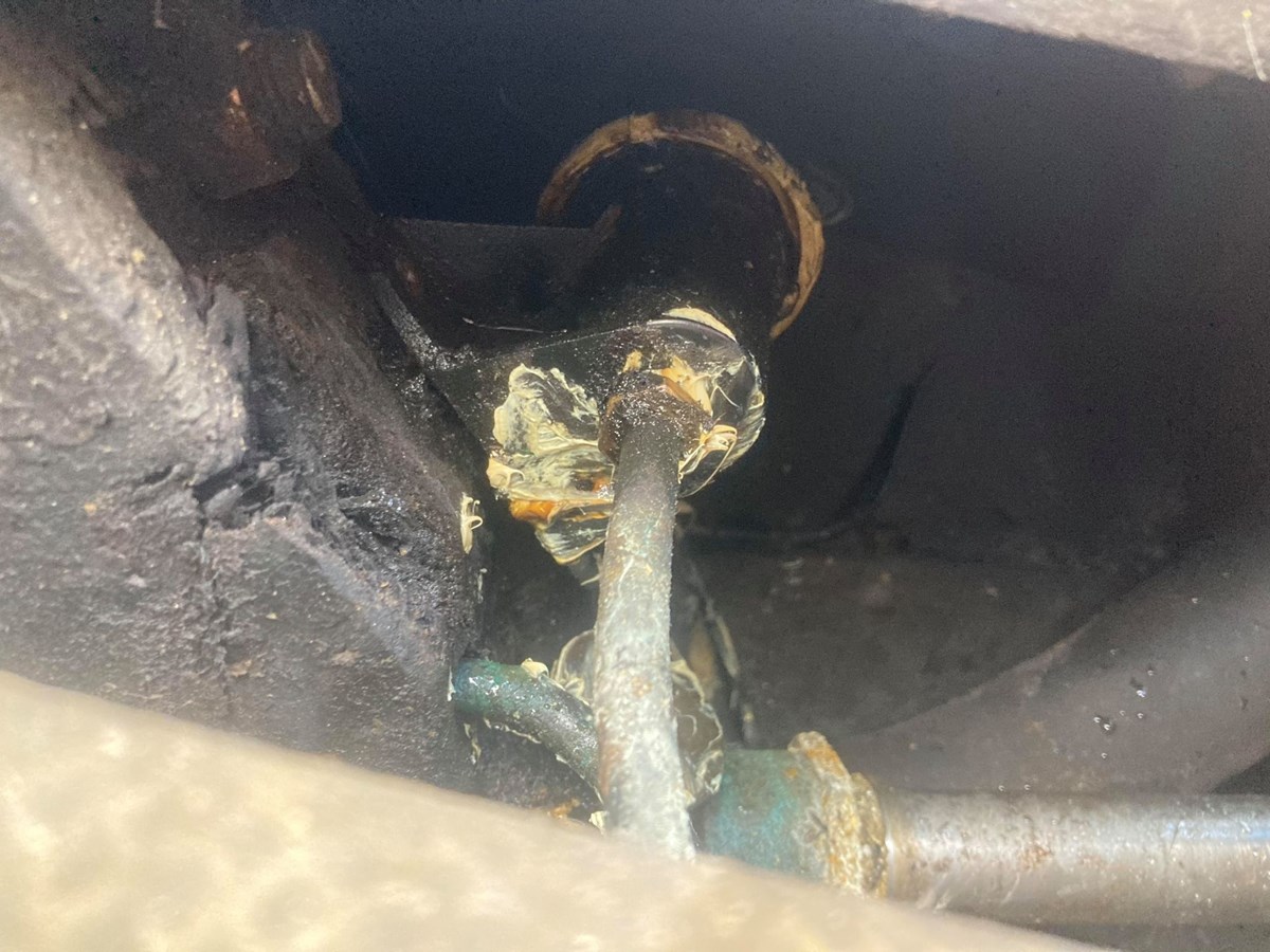

Jeg var nede og skrue på fedt koppen i dag og opdagede, at slangen er gået løs der hvor den binder med koppen. Det betyder altså at når jeg drejer skyder fedtet ikke ind i slangen, men ud i båden. Det virker som om at gevindet er slidt for den vil ikke skrues på igen. Det kan også være der er noget der et knækket, det er svært at se hvad der sker.

Det er tilsyneladende en plastslange. Er det tilfældet så kan det være med kompressions ring. Men det ser du jo når det skilt ad og rengjort lidt.

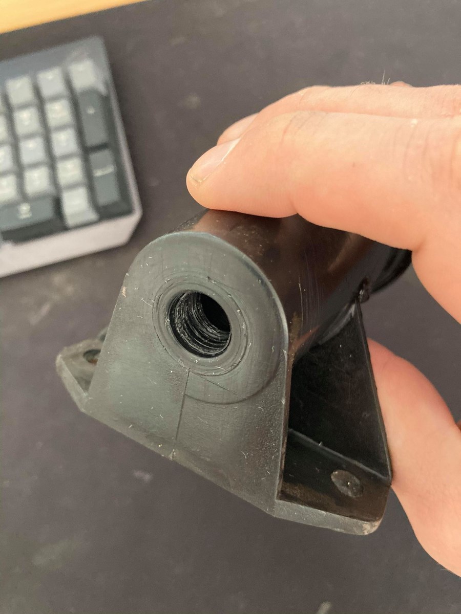

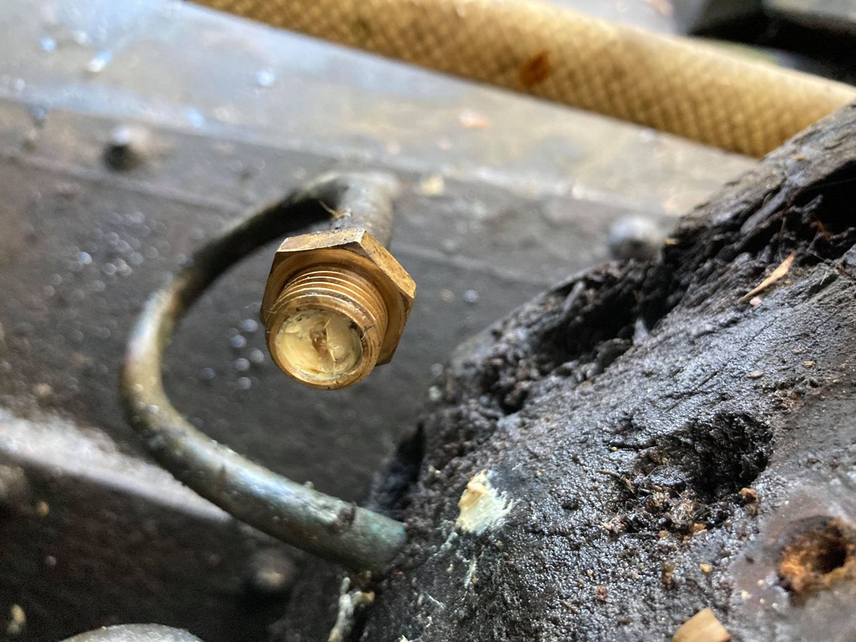

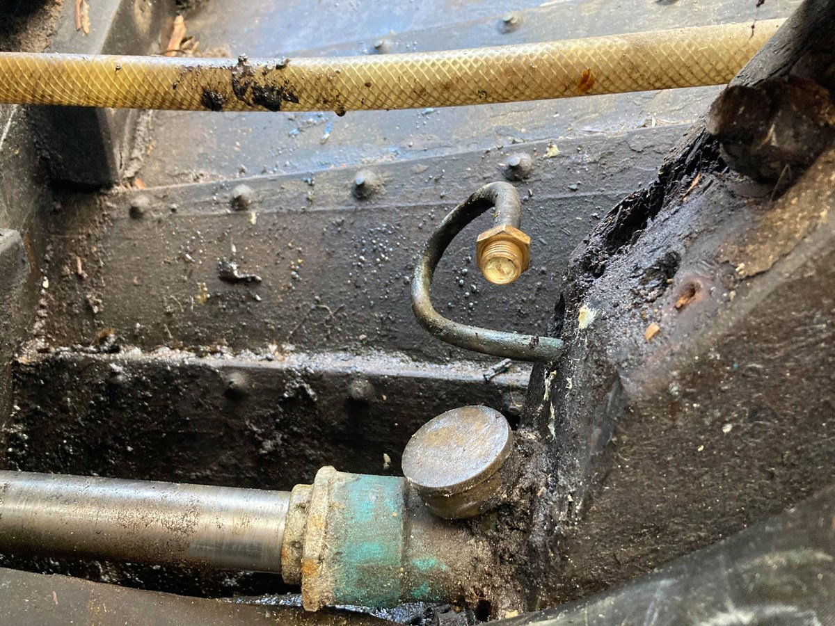

Jeg fik den skilt af, rengjort. konklusionen er at gevindet i koppen er slidt. Det virker som at tidligere ejer ikke har skruet koppen helt ind på slangen, så den kun har siddet i det yderste af gevindet.
Slangen kan ikke rigtig rykkes eller drejes. Så jeg tænker enten at smide en bøjning på slangen, eller også så smide nogle slangenippler med en kort plastic slange på. Så har jeg lidt mere plads til at placere koppen så den kan skrues ordenligt på.
Studs på enden af rør/slange ser fin ud, så mon ikke det er bedst bare at bestille en fedtkop med rette gevind. Der er ikke oceaner af plads at rutte med i en båd.
Jo, nu har jeg også prøvet at skrue noget ind i fedtkoppen. Jeg tror sgu gevindet er for smadret til at presse noget i.

Du kunne jo få boret det dårlige gevind ud, og få isat et bøsning der passer til gevindet på omløberen på slangen.
En helicoil kunne jo også være en mulighed, hvis du kan finde en der passer i gevindet.
