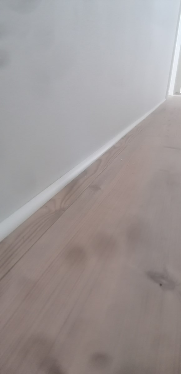

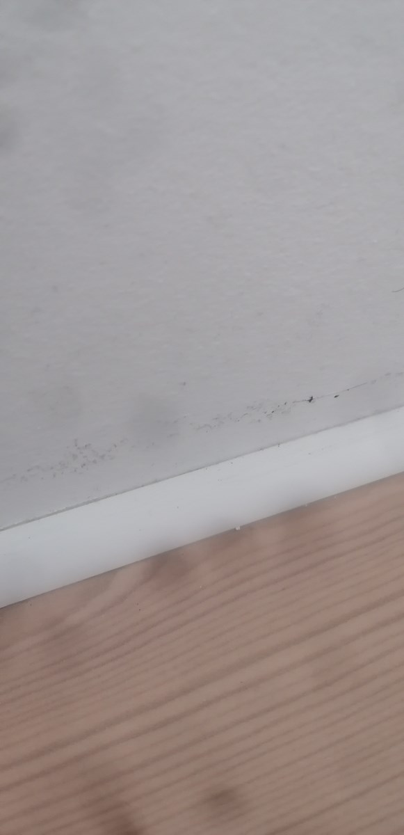

Jeg har lavet det med en lille fejeliste, det er blevet ok pænt, men du skal være ret præcis i opmåling og skæring.
Som en anden også skriver er væggen sårbar overfor især støvsugeren. Har lavet et close-up hvor du kan se mærkerne efter ca. 7 mdr. almindelig brug.
Det er 2 lag gips så gulvet kan bevægesig under den inderste plade, og den yderste står på gulvet.
De sorte pletter er iøvrigt fra mit kamera og ikke gulvet 😉
 Aldrig gå ned på udstyr!
Hvis du skal have 2 lag plader på væggen, kan du montere fodlisten på det inderste lag og lade det yderste lag støde ned på den, med en fuge imellem. Denne fuge bliver ikke så hårdt belastet som en fuge direkte mod gulvet.
Metoden giver en næsten plan væg hele vejen ned, og er også god hvis dørene skal monteres uden gerigter.
Finn DK
Tak for billederne. Min erfaring er at de sorte streger også kommer på fodlisterne efter et stykke tid. Er en løsning måske at lægge gulvet først, og så efterfølgende sætte gibspladerne direkte på gulvet?
