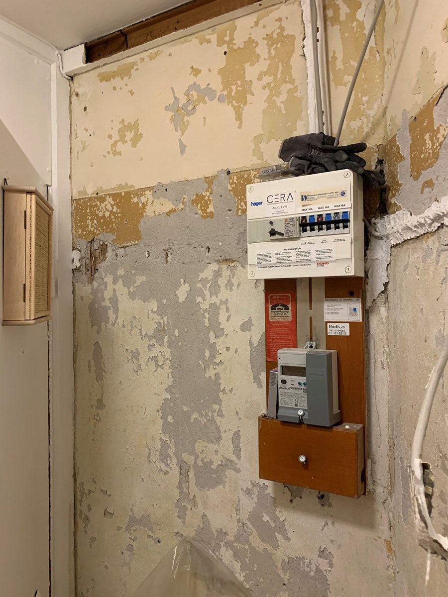

Hej, jeg skal have pudset væggen i min gang og vil høre om jeg kan bruge sandspartel til dette?
Nogle steder er der hul ind til mursten.
Har vedhæftet et billede
Det kan du godt, men sandspartel kan kun tørre op i en dybde på 4 mm så hvis der er dybere må du fylde det ud ad 2 - 3 omgange hvor det tørre helt imellem hver gang.
Jeg har prøvet lidt tykkere i mindre områder, men så har jeg lavet mange ridser i den våde spartel masse. Så kan luften komme til tørre det ud.
