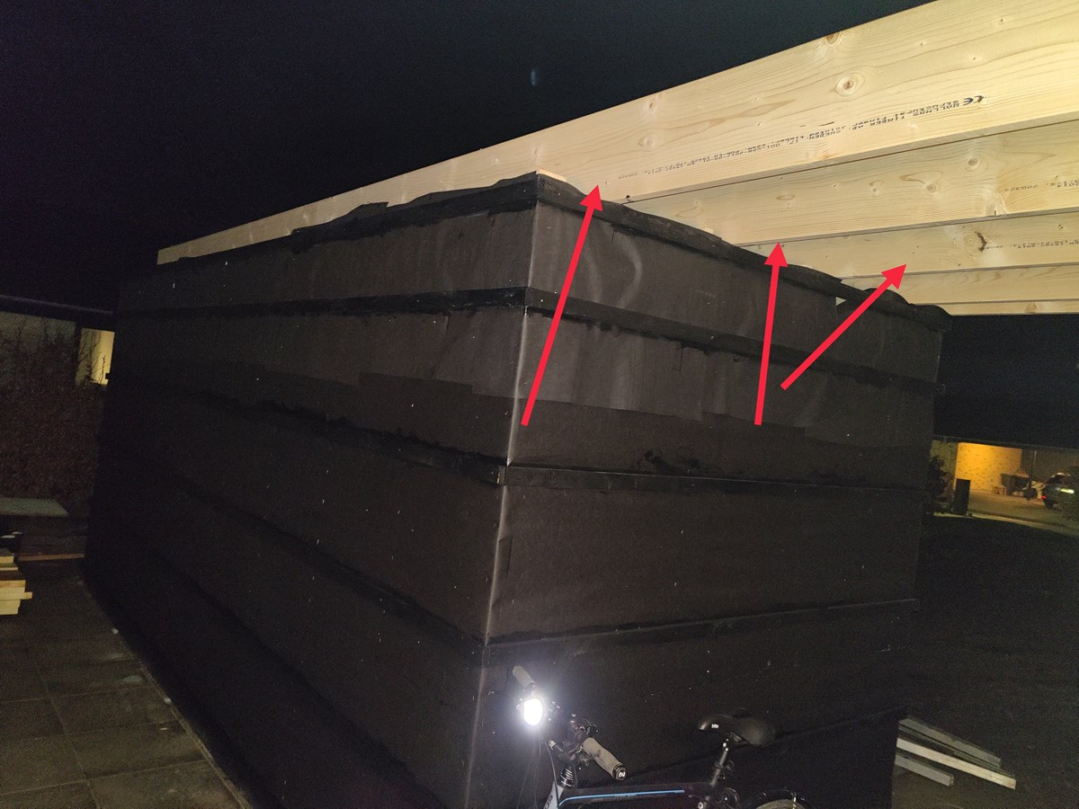

Vi er i gang med skuret og er lidt i tvivl om vi kan køre afløb til tagbrønd igennem spær. Afløb diameter er 75mm og hullet skal køre igennem 4 spær.
Hvert spær er 300mm og vi skal have et fald på 1 cm pr meter.
De 4 spær hviler på skuret skelet.
Er dette en mulighed i forhold til bæreevne?
Hvis skuret kan tage hele vægten fra spærene, kunne du i princippet save dem helt over, uden du vil få problemer. Så du kan godt lave huller gennem spærene, f.eks. ø 100 mm. Det bedste vil være st bore hullet i midten, så mister du mindst styrke i spæret.

Ahh vi nøjes 75mm, så det du siger at det kan lade sig gøre? :)

 Men du skriver i midten, der skal vel være lidt fald? :) så det kan ikke blive helt i midten.
Det optimale er i midten. Men du skal tilsyneladende lade vandet væk fra en tagbrønd, så det er mere dybden af denne og første bøjning der bestemmer placering.

 Nå spær ligger ikke på skuret så de bærer kun sig selv.
Kan man alligevel?
