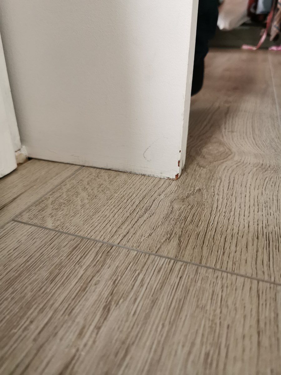

Jeg har fået sat nyt gulv i min lejlighed af en gulvlægger. Desværre så var det gulv, samt underlag jeg har valgt lige en 2 til 3 millimeter højere end det gamle, der gør at skydedøren går imod gulvet og ikke kan lukke funktionelt. Man kan ikke tage døren ud uden at pille hele væggen ned så det er udelukket. Jeg tænker at skære noget af døren af i bunden, men det er meget besværligt derfor ville jeg høre om der er nogle her der har et tip eller et tip til et værktøj som er beregnet til denne opgave

Jeg har gjort det samme med en multicutter, hvor du lægger et passende afstandsstykke under bladet. Så kan man godt lave et pænt snit.. Sav halvvejs ind fra begge sider.
Er det ikke nemmere at afmonterer døren og maskinhøvle/slibe med båndpudseren de få millimeter væk?
Nu skrives der at døren ikke kan tages ned. Og det er ofte tilfældet med skydedøre der kører ind i et lukket rum.

Jeg hører ofte at en skydedør ikke kan afmontere, men med lidt snilde kan de fleste godt afmonteres alligevel.
Tape sandpapir fast til gulvet  og åbn og luk døren 500 gange??

Den her kan ikke afmonteres desværre der man skal havde gipsen af føest😔 ellers så havde vi bare afmonteret og høvlet lidt af, men det med sandpapir lyder meget interessant
køb en billig fein cuttter/ multi cutter.
Lav en afstands klods, der passer med det du vil skære af. og så bare afsted. Det kan du gøre på en halv time.
Jeg ville nok give det nye gulv en strimmel kraftig maler tape, der hvor du skal skære. Så er der råd til at lave en Upser.
Det med sandpapir bliver du aldrig færdigmed
Hvis det er korn 40 eller grovere så rykker det da noget gods af. Stump fra bånd slibe bånd kan også tænkes.
Ja et stykke korn 40 fra en båndsliber, det er effektivt.
Jeg skulle slibe noget glasfiber plant, limede et stykke 150mm korn 40 fra et båndsliberbånd, på en træplade, det var rigtig effektivt.
