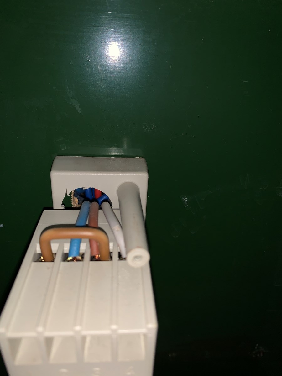

Det var forbundet på flg. måde:

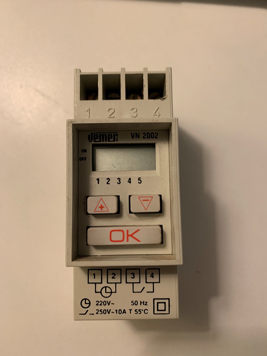

Indgangene i uret er efter følgende spec:
Så der var fire indgange - den hvide ledning går i no. 4; brun i no.3 med bro til no.1 og blå (nul) ledning i no. 2.

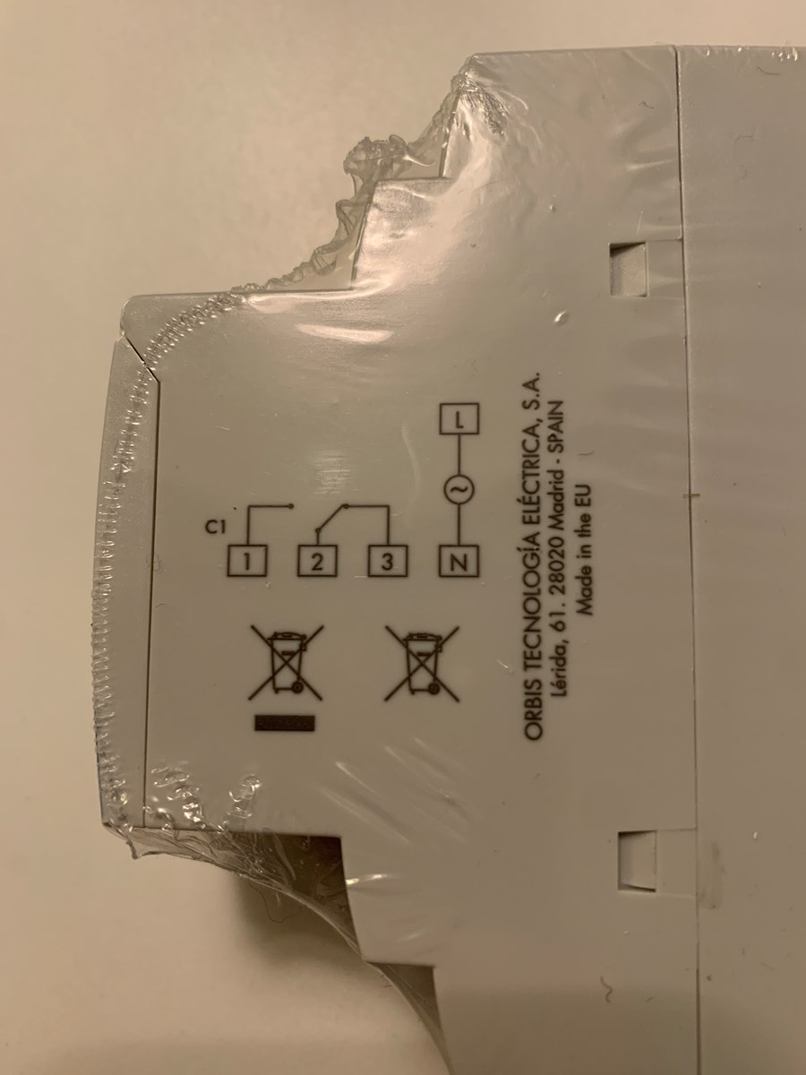

Men det nye kontaktur har imidlertidig 5 indgange og jeg er lidt i tvivl om hvor de forskellige ledninger skal føres eftersom symbolerne er lidt anderledes. Kan nogen hjælpe?
Orbis Data Micro+
https://res.cloudinary.com/evoleska/image/upload/v1524394314/product/1608646.pdf
Den blå i      N
Brun i           2 og L
hvid i            1
Mange tak. Det virkede.
