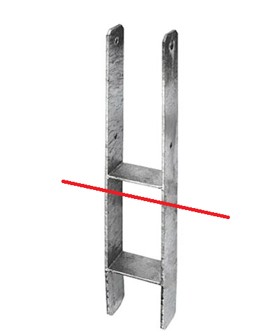

Nogen erfaringer med h-stolpesko? De virker da ikke som hængsel, så de skal virke.
H-stolpesko er det bedste men osse en ret dyr løsning. Et billigt alternativ kan være de såkaldte stolpespyd (hvis kvaliteten er ok mht. svejsningerne) som støbes fast i en betonklods. I stedet for franske træskruer, så brug gennemgående gevindstænger og bolter.

Jeg har købt H stolpesko i Bauhaus, synes ikke prisen var så slem...
Bruger du H stolpesko og med gennemgående bolte, får du en stabil styring af dine stolper.
Og de har en fin varm galvanisering, så de holder sig pæne uden yderligere behandling.
Link Bauhaus​​​

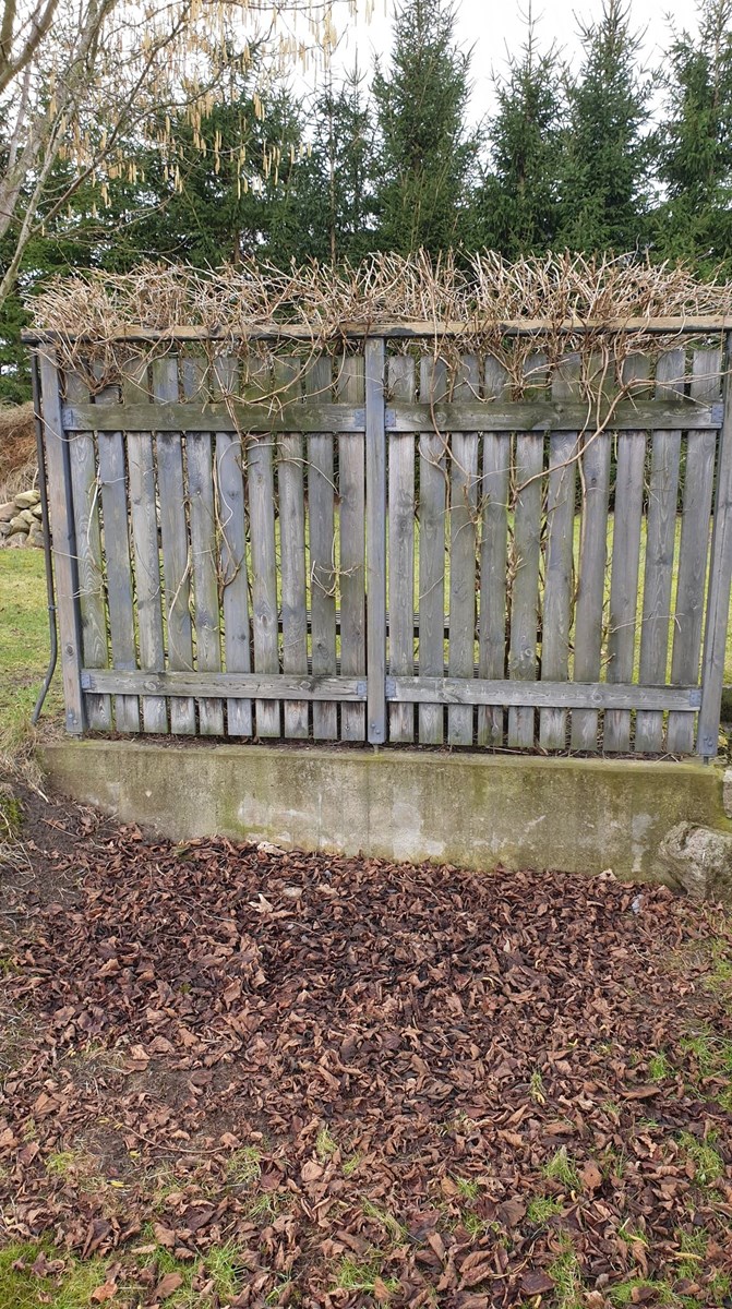

I nogle tilfælde kan stolpesko/bæringer nu godt holde - her mit eget 20 år gl. 3 m brædde "læ-mur" klamp.
..indrømmet, nok fordi der gror en Kaprifolie op af hegnet og understøtter det. Men nu skal det grimme hegn rives ned, og ny læ-mur mures op.
