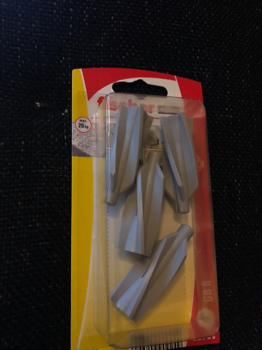

Jeg skal til at hænge mit 65 tommer tv op med en vægt på 26 kg på en gasbeton væg. Jeg var nede i silvan og hente hente rawplugs til opgaven. Jeg fik af vide, at disse kan klare opgaven, men han virkede dog ikke voldsom sikker. De er 50mm og der står "vægt 20 kg", hvilket gør mig i tvivl, da tv'ets vægt som sagt er 26 kg.
Kan de klare opgaven eller skal jeg have fat i nogle andre rawplugs?
Hvis det betyder 20 kg / stk så er der rigelig margin. Jeg kender dem ikke men i specifikationer står der at de er specielt beregnet til gasbeton. ( 8 mm hul og så skal de bankes ind.
De er ok.
20 kg er PR STK

De er supergode. Vi har selv vort eget 65 tommer hængende i samme. Vore overskabe i køkken hænger i samme.
Så 2 af dem (eller 4, hvis du vil være helt sikker), så er det super. De 20 kg. er pr. styk, så 2 = 40 kg, der er langt over vægten af dit TV.
En bekendt monterer køkkener og klinikskabe, det var ham, som anbefalede dem.
PS du får dem aldrig ud igen, når først de er kommet ind :-)
