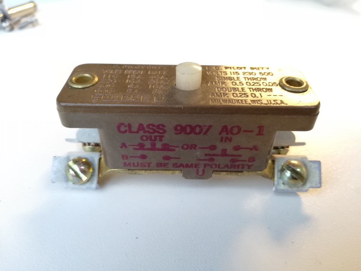

Hvad bruges denne trykknap til?
Hvad bruges denne til? Kan finde den på nettet, men ikke se i hvilken forbindelse, man bruger sådan en fætter.
Hold da op, hvor kan man finde rigtig meget på nettet som man ikke lige ved hvad man bruger det til. Og denne kan bruges til 1000 ting.
Det er en ende-stop. Altså en fysisk kontakt der skifter stilling når knappen bliver påvirket. Der er forbindelse øverst A - A når den er u påvirket. Og så ville jeg tro B -B når den er trykket ind. Men tegningen viser ikke helt forbindelse ved påvirkning. Men det sidste ville være total ulogisk.
Det kan være i en fræser, eller drejebænk når slæden har nået yderstilling.
Der kan være tale om en maskine der fylder  ølkasser og her kan den mærke om der er en kasse på plads. Eller pallen er på plads som kasser skal ud på.
osv. - osv. - osv.
Men det var mere interessant hvad du ønsker at bruge den til og så tage det derfra.
