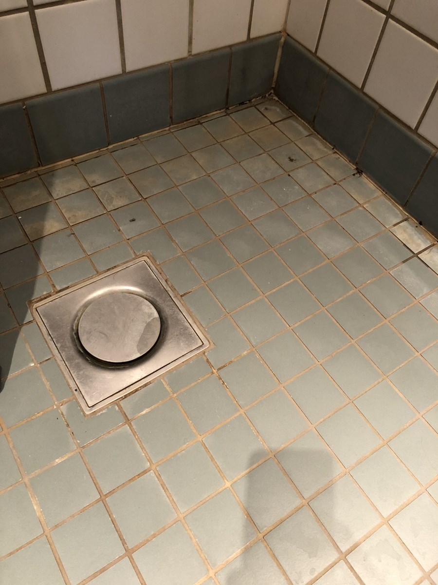

Vores badeværelsesgulv har set bedre dage.
Jeg skal i gang med at afkalke fliser og så ellers ligge nu fuge rundt i kanten.
Men mange af fugerne på gulvet er også ret dybe (slidte). Er det muligt at ligge ny fuge udover det eksisterende gulv/klinker.
Hvordan griber man det an? Nogen der har nogen erfaringer.
Du kan købe en fugekradser, men det er hårdt arbejde, og du skal være sikker på at du ikke kommer igennem et vpdrumssikring

Mange tak for svar. Det lyder som noget af et arbejde. Man kan ikke bare ligge et nyt lag fuge udover det eksisterende? 😅
Nej den fuge du kan lægge ovenpå vil blive så tynd, at den hurtigt slipper/krakelerer. Derfor du skal fjerne så meget af den gamle fuge først.
Men hvis du har steder, hvor fugen er væk, kan du godt lægge ny fuge i revnen der. Der vil dog blive en farveforskel (svært at undgå).
Du kan bruge en multicutter med diamantklinge, så kan du fjerne de fuger på ret kort tid. Det sviner og det larmer, men med den rette omhu, så bliver resultatet godt. Alternativt kunne du rense af og give flydespartel og efterfølgende male med 2-komponent epoxy - så får du et helt nyt gulv for relativt små penge.
