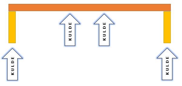

Hvis der endelig kommer virkelig hård frost (i længere periode), vil hele den vandrette flade så alligevel ikke blive ”løftet” alligevel? – eller er den teoretiske tanke, at randfundamentet bremser kulden i at nå ind under fundamentet?

Din tegning er i princippet lidt forkert. Terrændækket (pladen) ligger inden for fundamentet, men det betyder nok ikke det store i svarene.
1) Problemet er en kombination af kulde og vand. Når det fryser hæver det fundamentet, hvis det ikke er dybt nok i. Med et randfundament og et terrændæk indenfor dette, bør der ikke komme vand/nedbør ind under terrændækket.
2) Hvis du bare laver en plade kan vandet komme ind under og hæve/sænke pladen ved frost. Derfor randfundament der spærre for vandet. Randfundamentet laves 90 cm under terræn, da vandet ikke fryser dernede og dermed ikke kan hæve randfundamentet.
