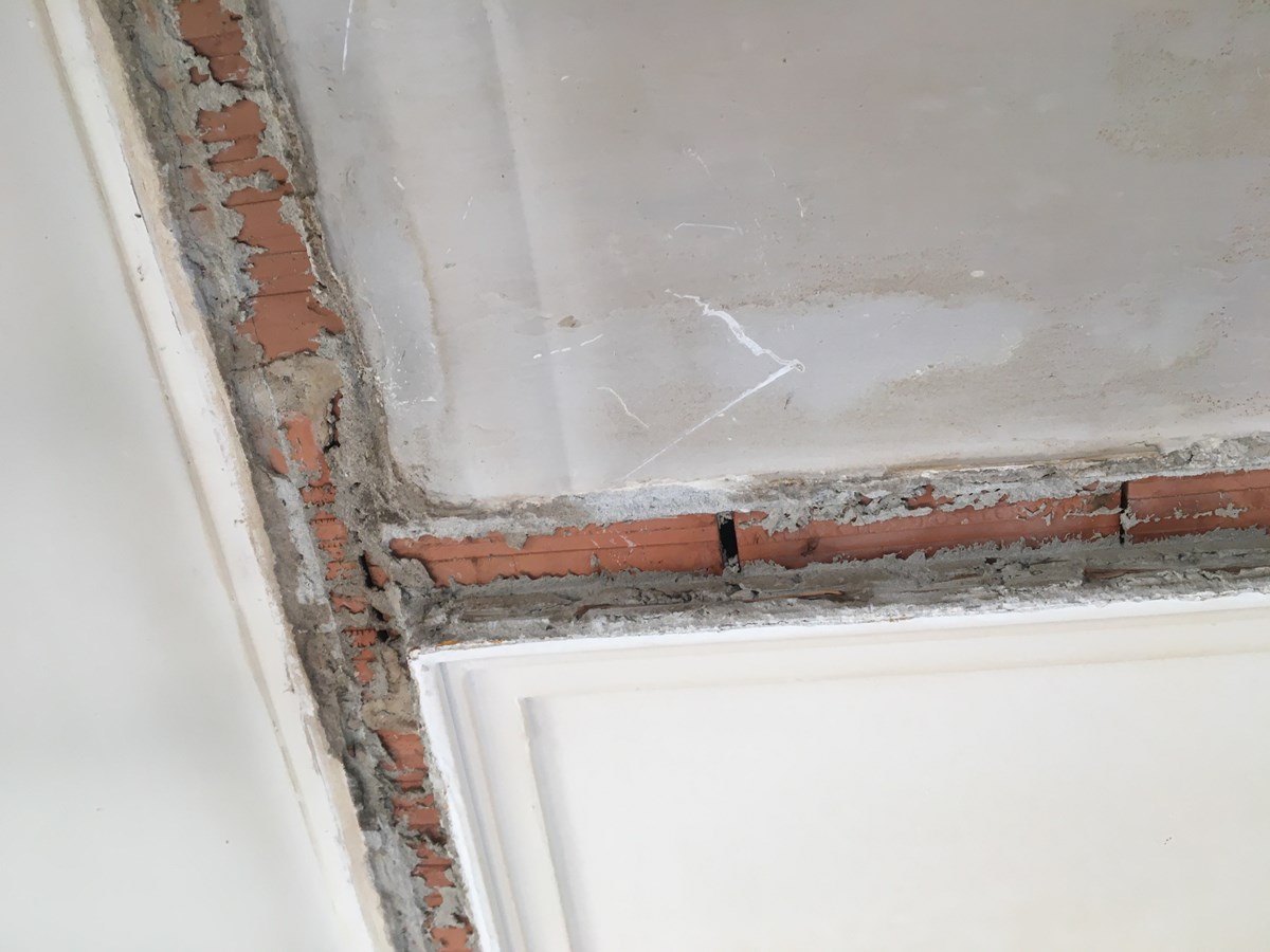

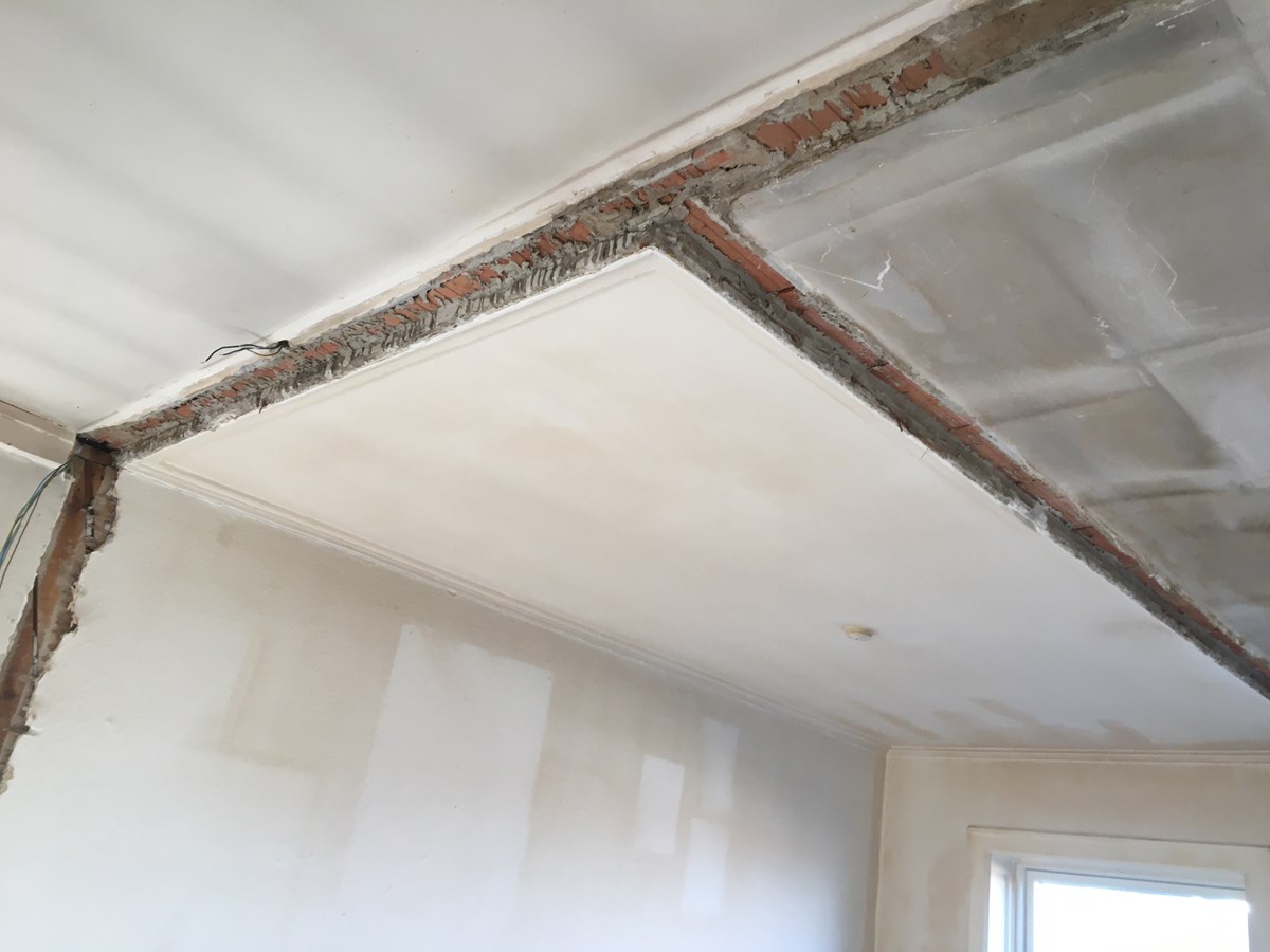

Hej Alle :)
Min kæreste og jeg har overtaget et gammel dødsbo af en lejlighed og er nu i gang med renovationen af det, der skal blive vores køkkenalrum.
Her har vi væltet tre vægge og vores udfording er nu, hvad vi skal gøre med loftet, da det har tre forskellige "udtryk" fra gangen, ekstra værelset og det gamle køkken. Hvordan ville i gribe det an, så det bliver samlet og flot? Og hvornår skal el tænkes ind?
Her kan i se billeder og video:
I er igang med en stor omgang, så I "jo bare" rage alt ned og sætte nyt loft op. Men det er selvfølgelig noget af en omgang.
Jeg ser to løsninger som ikke indebærer dette.
Den ene mulighed er at sætte en en forskalling op der dækker hele loftet. Hvis I fjerner så mange ujævnheder som muligt (stuk og den slags), så kan I sætte brædder op der flugter den laveste af lofthøjderne. Og dette bliver så lofthøjden i hele det nye rum.
Det koster lidt i højden. ca 2cm til forskallingen + tykkelsen af det loft I vælger.
Dette giver ét stort sammenhængende loft.
Hvis I skal bruge loftudtag til strøm, så kan der trækkes rør sammen med forskallingen, og ved hvert loftudtag skal der lige krattes lidt ud i loftet for at gøre plads.
Den anden løsninge (som jeg selv ville vælge), er at sætte et par bjælker/overlæggere op der hvor der har stået vægge.
Disse skal gå et par cm. længere ned en loftet, og vil så stå frem som blottede bjælker. Så kan I vælge at male dem i en anden farve. El kan også rimeligt let trækkes langs disse bjælker. De skal jo ikke holde til noget, så man kan fræse en kanal og skjule rør dér, uden at tænke på bæreevnen.
Dette vil ikke give et sammenhængende loft, men det giver stadig et færdigt look som man kan lege lidt med.
Håber det kan bruges :)
/Stefan
Jeg ville gå med Stefans første forslag. Jeres lofter er så forskellige at det vil give et rodet indtryk.
