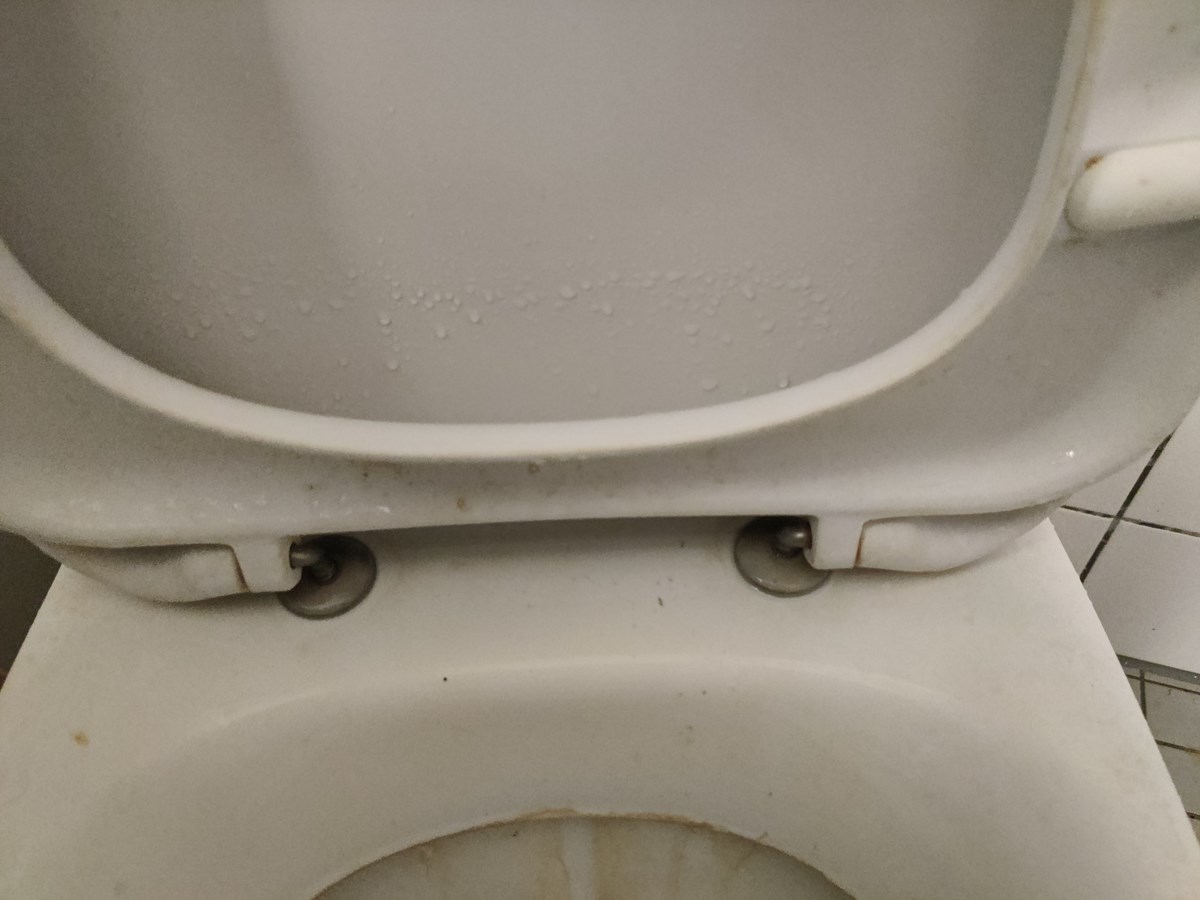

Jeg har lidt problemer med at afmontere mit gamle toilersæde.Der sidder nogle gummidimser nedenunder, som jeg ikke rigtig kan gennemskue. jeg prøvet skrue og hive, men der sker ikke rigtig noget. (De er også rimeligt tilkalkede)Håber at der er nogen der kan hjælpe
mvh Karina

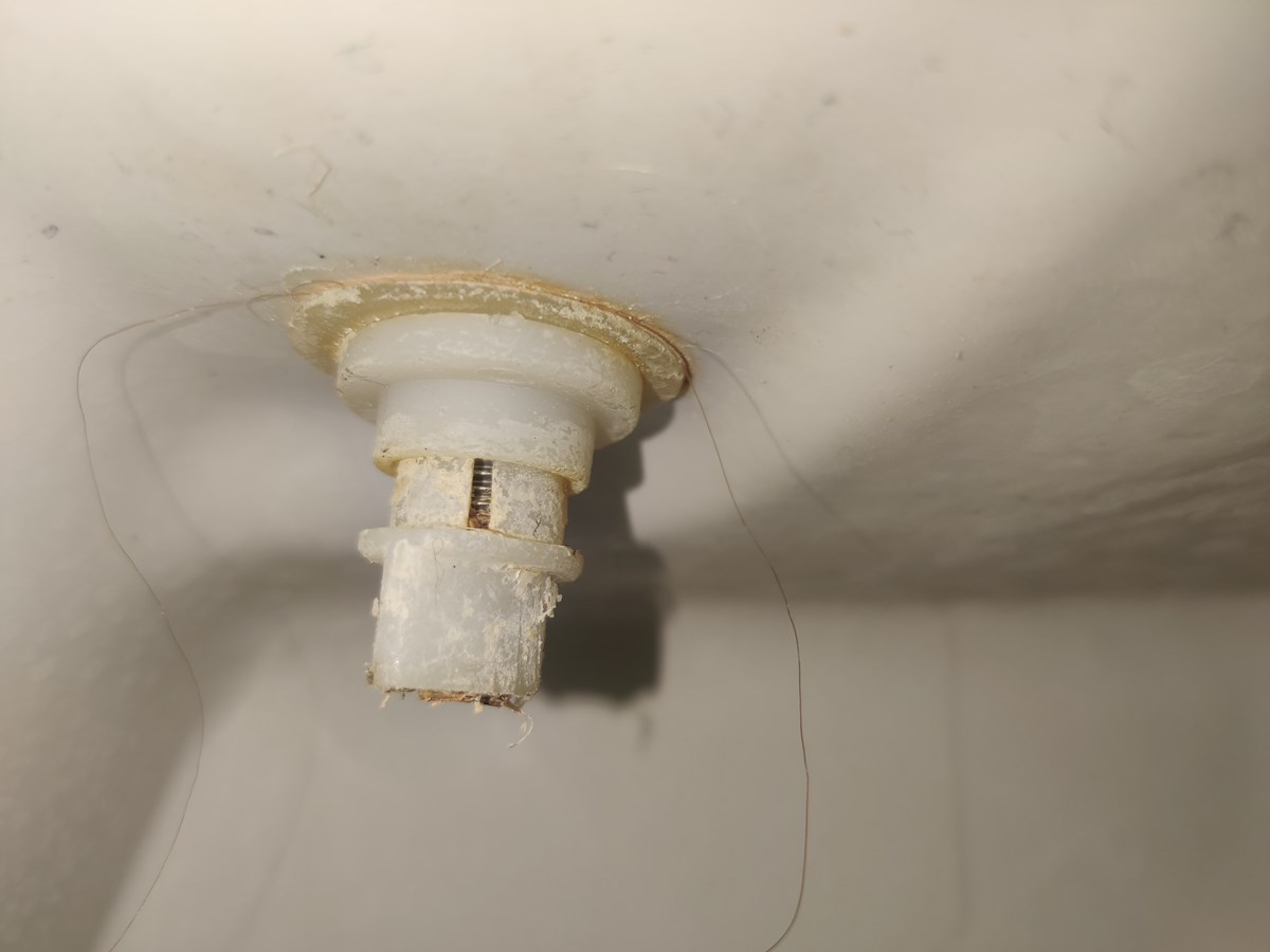

Du trækker op i sædet, samtidig med du skruer mod uret på plastmøtrikken
En papegøjetang også bruges. Med den kan du samtidig trække plastmøtrikken ned. Ved nogle installationer er pladsen trang og så kan det være bøvlet at skrue møtrikken og løfte sædet samtidig.
Det kan også anbefales at skifte "plastfidusen" til metal, men vælg en model med bred krave som kan spændes fast så sædet ikke forskubber sig..

Det rykker sig ikke. Jeg tror det er groet fast :-)

Prøv at rokke møtrikken frem og tilbage, så skal den nok opgive ævret. En smule overarm (at tage fat) skader heller ikke.
