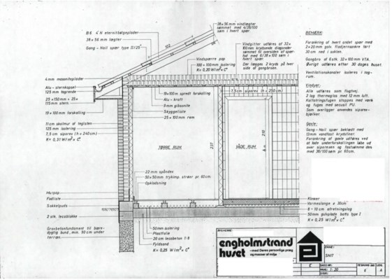

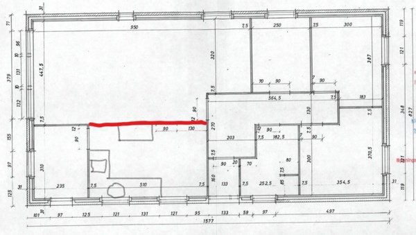

Jeg har vedlagt, snittegning over huset, samt plantegning hvor rød væg er den der skal nedlægges.

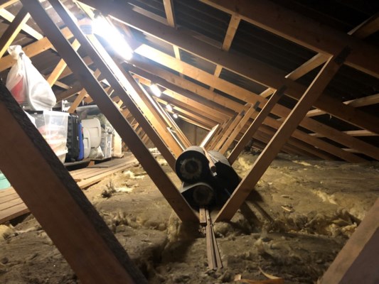

Ydermere er der også et par billeder af loftet. Herpå ses at spær "ligger an" på to forskallingsbrædder der ligger ovenpå gasbeton væg.

Dine spær er selvbærende, hvilket bl.a. ses på at tænger ( de skrå ) ikke rammer ned på midter muren.
De forskallinger du nævner som ligger oven på muren er udelukkende på grund af at loft og skyggeliste skal sømmes op i noget.
Jeg kan ikke lige se formålet med understøtning. Når du tager det væk er du jo i samme situation som ved at tage muren ned. Hvis det vil give sig så er det jo ikke lige over-night.
