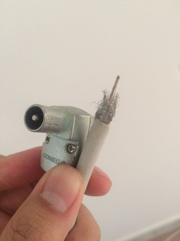

Forlænge antenne kabel jenstp 4 10-03-2021 16:23 Hej med jer. Mit antenne kabel er for kort og den skal derfor forlænges. Hvad skal jeg netop bruge til det? Jeg vil gerne bruge et andet "hoved" end dette coax iec, da det er for stort til at være gemt under kabelskjulere. 5 svar Følg tråden Annonce Annonce Annonce

karl smart 2276 2600/2700 10-03-2021 17:10 Der findes en Coax samlemuffe., til små penge , men husk at du taber 1 dB hver gang du har en samling på et antennekabel.............. Mvh S.H. Tillid er godt men kontrol er bedre.......
ev elmand 30607 7480 10-03-2021 20:20 Hvis du søger på antenne samlemuffe får du mange hints. Fra 6 kr /stk til 19 kr / stk plus fragt m.m. Så det er nok billigere at hente dem i en butik. Har nogen samlet det, kan det skilles ad. Samles igen ? ?m.v.h. Erik (1/2 ekspert i mange ting)
henrikh29 893 9400 11-03-2021 17:45 Du skal have fat i 2 F stik han og så en antennesamler til F stik. Se her: https://www.harald-nyborg.dk/search?q=f+stik De 2 lige til højre for Ifø fresh stick'ene :-)
