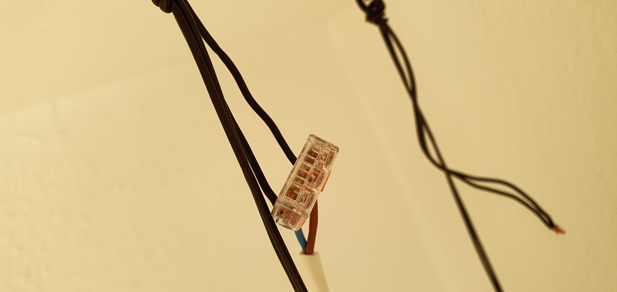

Hej Jeg har idag skulle tilslutte mine gamle halogen lamper, men hver gang jeg tænder dem springer sikringerne. Hvad kan der være galt!
På billede 2 ser det ud til du har koblet blå og brun sammen med en muffe. Brug 2 muffer - en til hver ledning.

På lampe ledningen er begge sorte. Jeg har en samlemuffe med tre indgange. Jeg har koblet blå til den ene sorte i et rum, og brun med en den anden sorte i det andet rum.

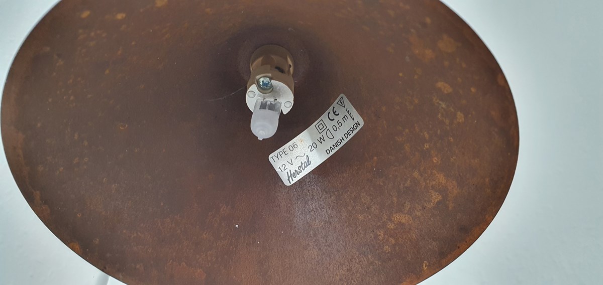

Men hvor er din transformator ?
Lampen skal have 12 volt.... hvis du giver den 230v direkte fra stikkontakten så lyser den ca 1:10000000000 af et sekund.
Udgangen(12volt) på på trafoen har 2 ledninger og her skal din lampe tilsluttes. Indgangen til trafoen skal have 230 volt.
Du laver jo en kortslutning sådan en muffe har forbindelse i alle huller. Du skal samle en sort med en blå i en muffe, så skal du samle den anden sorte med den brune i en anden muffe altså du skal bruge 2 muffer..... ikke en som du før nu
