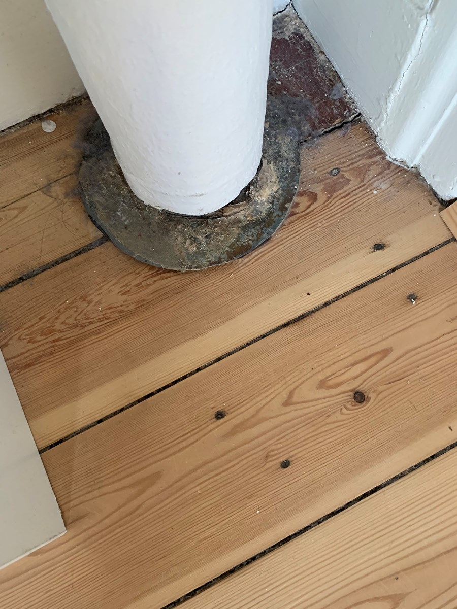

Jeg har et varmerør i mit soveværelse, det står i et hjørne bag en lille reol. Da jeg ville støvsuge deromme, bemærker jeg at der for enden af varmerøret er lidt "nusset" og det ser sådan lidt halvfærdigt ud (se billede). Det brune stads virker blødt, når man rører ved det, og det er svært at gøre ordentligt rent. Nu har jeg læst lidt om asbest, og kan forstå at det er noget man skal tage temmelig alvorligt. Kunne det være asbest? Og er det noget jeg bør være bekymret for og kontakte udlejer omkring?
På forhånd tak! :)
Jeg kan ikke se noget asbest på dit billede, og asbest er ikke fedtet men derimod tørt og støver og det er det der giver problemerne da fibrene derfor kan komme dybt ned i lungerne.
Det ligner mere en silicone eller acryl fuge.
Det lyder godt, så slår jeg koldt vand i blodet igen    Mange tak for svar!
