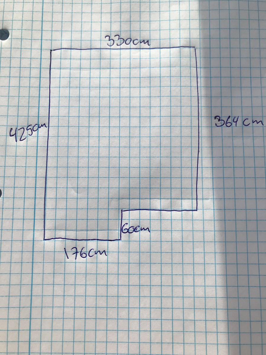

Jeg skal til at sætte Troldtekt loft op i min datters værelse. Jeg har dog nogle udfordringer med at finde ud af hvordan jeg bedst for placerer pladerne ud fra rummet. Jeg har vedhæftet en tegning og håber at en venlig sjæl kan hjælpe:)
Du kunne f.eks. tegne mønsteret af troldtekt pladerne på et tilsvarende stykke papir i samme målestoksforhold som din skitse. Du skal tegne et lidt større areal end værelset.
Derefter klipper du “værelset” ud af din første skitse - så du får en ramme - og ligger ind over mønsteret af troldtektpladerne. Ved så at flytte lidt på ”rammen” kan du se hvordan pladerne går op.
Det er ikke så svært at regne ud. Du dividerer bredden med 60 og så har du antal hele plader.
330 / 60 = 5  Så har du 30 tilbage som så giver 15 cm i hver side Det er IKKE godt.
Ved 4 hele rækker har du 45 cm i hver side hvilket er OK
Det lille stykke på 176 rammer så med 45 + 60 + 60 + 11 = 176 cm Det er ok når det er så lille et stykke.
Længden kan begyndes med 32 cm i 1. række
Række 1 :  32 + 120 + 120 + 120 + 32= 424
Række 2    92 + 120 + 120 + 120 = 424
Række 3 som 1 o.s.v.
Så kommer vi til hak hvor det er 60 cm kortere
Det passer så med  32 + 120 + 120 + 92 = 364
Og næste række   92 + 120 + 120 + 32  = 364
Det passer vist perfekt.
