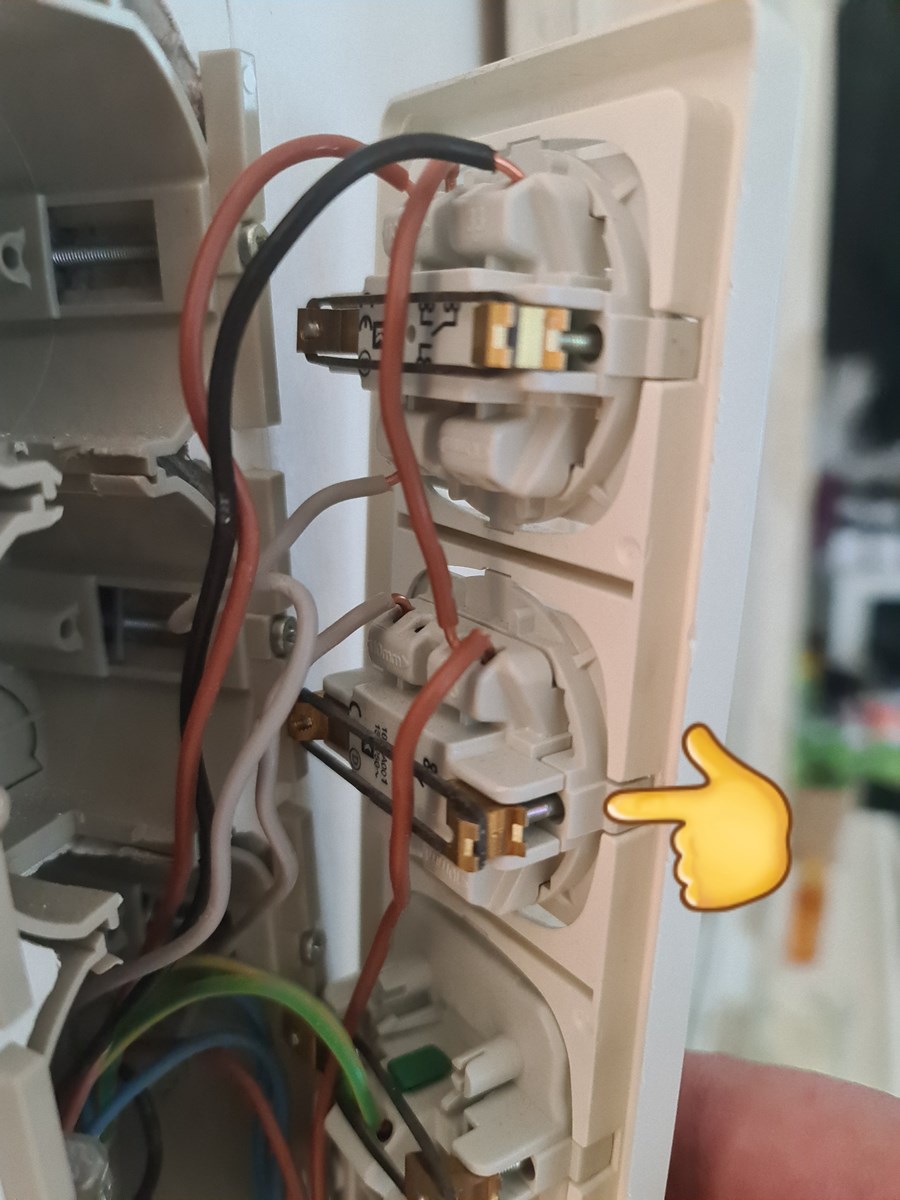

Ønskes konstant strøm fra en afbryder Nanding 2 08-03-2021 09:49 Ønskes konstant strøm fra en afbryder - hvordan skal dette samles på en samle muffe? 3 svar Følg tråden Annonce Annonce Annonce
mfrost 3084 9400 08-03-2021 12:23 Du tager den grå ledning og en af de brune ved siden af og samler dem i en samlemuffe, så skal du have en ny stump ledning som du også sætter i den samme samlemuffe den anden ende af den nye stump ledning sætter du i hvor du fjernede den brune ledning
Søren O 6682 7000 08-03-2021 12:29 Velkommen på. LDSHvad er det du vil? Er det blot afbryderen der skal sættes ud af funktion for ikke at kunne afbryde? I så fald kunne du ligge en lille plastting ind bag tangenten (som du tænder og slukker med), f.eks. en plastperle, så tangenten er blokeret.Ellers må du samle den grå og brune ledning. Du skal nok bruge en stump (brun) ledning og en enkelt samlemuffe. Søren O LDS Tip Automatisk tip Se ugens tilbud på lamper og belysning hos Harald Nyborg
Nanding Trådstarter 2 08-03-2021 12:55 Super 👍jeg prøver med plastting ind bag tangenten først ellers må jeg samle dem i samlemuffe. Tak for input👌
