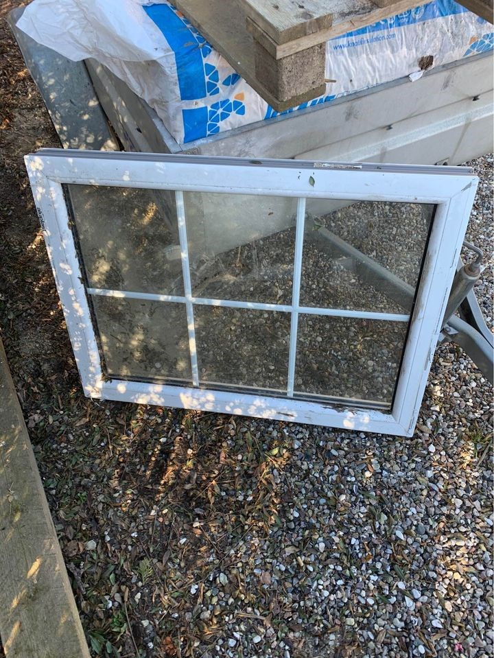

montere fastkarm plastik vindue hvordan?
Hej hvordan monterer man et pvc fastkarm vindue?der er ikke noget karm at skrue i ligesom træ vinduer.
tag glasset ud , så kan du bore i falsen
Tak for svar,så må jeg heller vente til jeg får en der kan åbnes,tror jeg ødelægger listerne fuldstændig hvis jeg begynner at pille ved det:)
Listerne kan bankes ud med en bred spartel, hvis du gør det midt på listen.
De er bare klemt fast...
Tak Jens måske jeg skulle give det et forsøg:)
